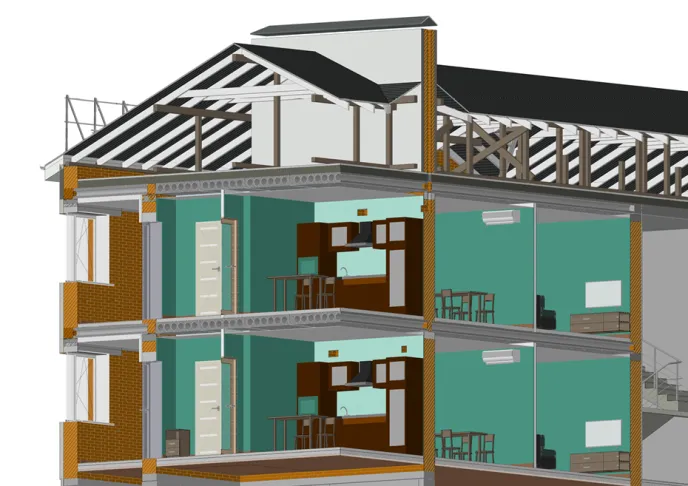

В этой публикации я хочу поделиться опытом совместной работы в nanoCAD BIM Строительство, рассмотрев особенности применения технологий совместного моделирования на примере архитектурно-строительного раздела (рис. 1).
Рис 1. Модель здания. Сечение

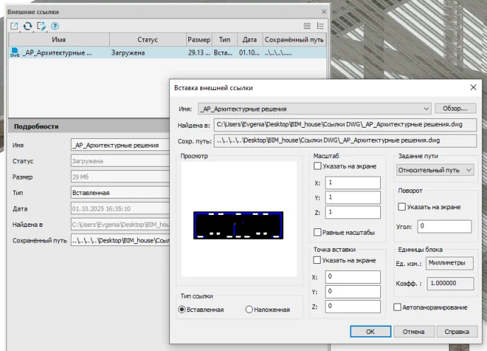

Пользователи САПР знают, как работать с внешними ссылками. В платформе nanoCAD вставка и управление ссылочными файлами происходит через функциональную панель Внешние ссылки (рис. 2).
Рис. 2. Функциональная панель Внешние ссылки. Диалоговое окно Вставка внешней ссылки
При вставке ссылочного файла необходимо учитывать координаты общей точки вставки. При разработке одного объекта рекомендовано использовать общую точку пересечения осей А и 1. По высоте отметка чистого пола (0,000) с координатами Х0Y0Z0 располагается в пространстве Модель.

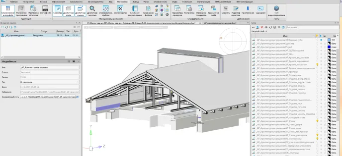

При использовании этой технологии проектировщик в целевом файле может подгрузить себе сразу только все элементы, находящиеся в ссылочном файле и для управления видимостью элементов использовать свойства слоев, на которых элементы расположены (рис. 3). Но даже в этом случае мы сталкиваемся с ограничениями: всё это невозможно использовать для отключения или подгрузки одного или нескольких элементов, расположенных на одном слое.
Рис. 3. Модель деревянных конструкций кровли с ссылочным файлом Архитектурные решения

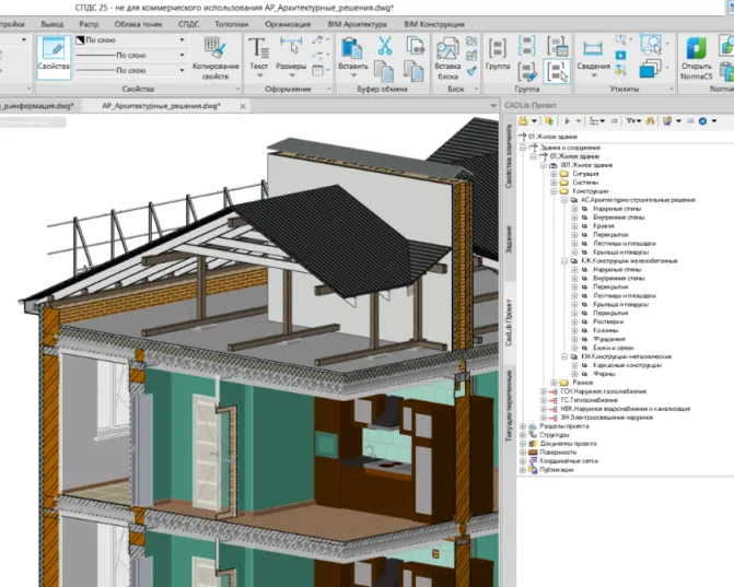

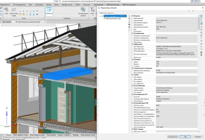

Какую информацию мы можем считать из элементов: здесь проявляется вторая особенность, что из внешних файлов мы видим графику (геометрию) элементов, можем использовать характерные точки для привязки, но, к сожалению, другая информация на таких элементах отсутствует, значит, мы не можем, например, сформировать спецификации с автоматическими подсчетами (рис. 4).
Для оформления чертежей элементы, находящиеся во внешних ссылках, будут отображаться, но без дополнительной возможности управления видимостью графического представления элементов (штриховка, УГО).
Рис. 4. Фрагмент сечения с объектами из ссылочного файла
В одном из пилотных проектов эту технологию применяли для моделирования деревянных конструкций кровли при этом элементы архитектурных решений выполнялись в одном файле и были расположены на соответствующих слоях.

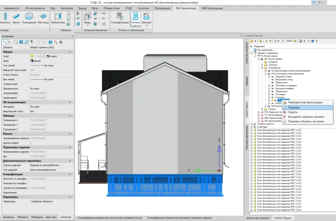

Отображение смежных дисциплин происходит из структуры объекта. Проектировщик может подгрузить или выгрузить любой элемент или целую систему, уровень в пространстве модели, вызвав соответствующую команду из контекстного меню (рис. 6).
Рис. 6. Отображение конструкций (фундаментов) из структуры базы проекта

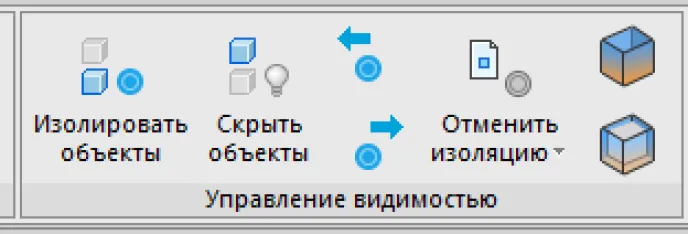

Управлять видимостью «объектов проекта» можно не только командами из контекстного меню, но и всеми доступными командами на платформе nanoCAD (изоляция и скрытие объектов, свойства слоев) (рис. 7).
Рис. 7. Команды управления видимостью nanoCAD

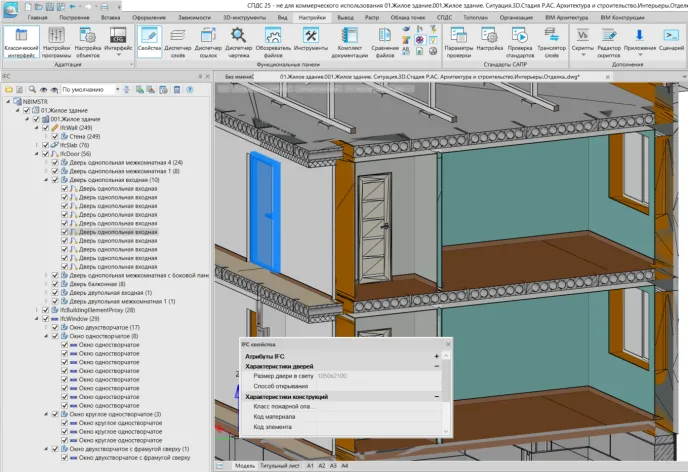

Платформа nanoCAD предоставляет возможность импортировать элементы файлов IFC, управлять видимостью элементов из структуры файла, просматривать свойства элементов. При импорте важно учитывать и понимать координацию вставки импортируемого файла.
В пилотном проекте модель в формате IFC мы использовали как подложку для моделирования отделки помещений в другом файле, при этом выгружая из общей модели архитектурных решений только наружные и внутренние стены с проемами, содержащие необходимый набор информационных параметров на элементах (рис. 9).

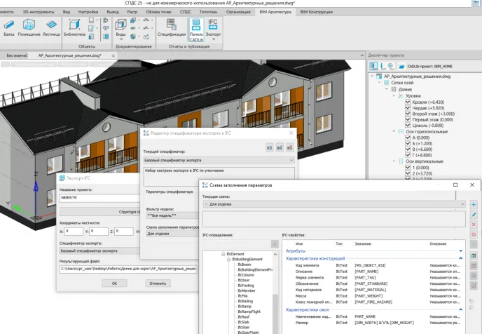

Все основные настройки экспорта в формат IFC выполняются в специальном диалогом окне nanoCAD BIM Строительство (рис. 10). Настройка шаблона файла маппинга дает возможность повторного применения в следующих проектах.
Рис. 10. Экспорт IFC. Настройка файла маппинга
Особенностью использования модели IFC в том, что относительно элементов IFC можно выполнять позиционирование проектируемых элементов и в свойствах найти необходимую информацию для принятия технических решений.
Элементы IFC отображаются на графической части при создании пользовательских видов в Диспетчере проекта. Для оформления чертежей и формировании табличных данных в конфигурации СПДС корректно считывается информация из свойств элементов IFC. Но как показывает практика, эта технология эффективна в процессе проектирования как подложка для минимизации коллизий между элементами модели, а получение корректных табличных данных выполняется в исходном файле разработки.
