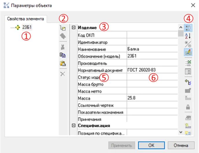

Параметры объекта можно просмотреть в окне свойств элементов (щелчок правой кнопкой мыши (ПКМ) по объекту → Свойства элемента) – (рис. 1).
Рис. 1. Окно свойств элемента 1 – наименование объекта; 2 – команды управления структурой объекта; 3 – категория параметров; 4 – команды управления параметрами объекта; 5 – заголовки параметров; 6 – значение параметров
Параметры объекта можно создавать и удалять, редактировать, добавлять новые. Также для разных типов объектов доступно редактирование списка параметров по умолчанию. Подробнее об окне свойств элемента см. п. 3.6.4. «Руководства пользователя».

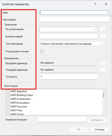

Рис. 2. Окно свойств параметра
В окне свойств (рис. 2) можно задать значения для разных атрибутов параметра: имя, заголовок, значение по умолчанию, тип значения, категорию и т.д. Подробнее о параметрах см. п. 3.6.6.6–3.6.6.12 «Руководства пользователя».

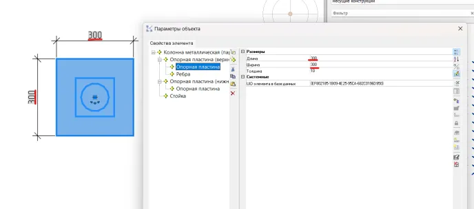

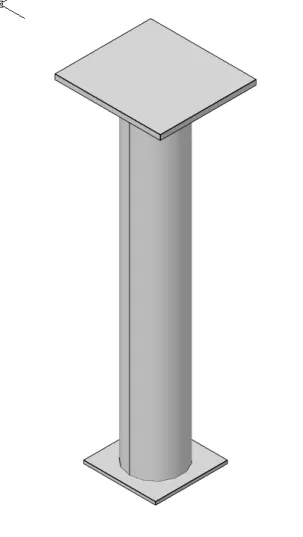

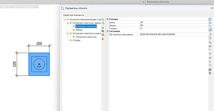

Рассмотрим, например, металлическую колонну (рис. 3). Опорная пластина (верхняя) имеет габарит 220×200 мм. Эти данные отображены в свойствах объекта (рис. 4). Для этого библиотечного объекта задана связь между параметром и геометрией, вследствие чего изменение в модели вызывает изменение и в геометрии объекта (рис. 5).
Рис. 3. Металлическая колонна
Рис. 4. Размер пластины до изменения параметров «Длина» и «Ширина»
Рис. 5. Размер пластины после изменения параметров «Длина» и «Ширина»
Нужно уточнить, что подобная связь задается с помощью Редактора параметрического оборудования – посредством запроса к структуре элементов в Мастере функций. Также добавлю, что связь может осуществляться не только по формуле «значения параметра = значения геометрии», возможны и более сложные формулы. Допустим, можно связать размер опорной пластины с диаметром колонны, и пластина будет принимать различные значения в зависимости от диаметра (то есть выполняется условие «если»). Подробнее об этом п. 5.2.1 «Руководства пользователя».

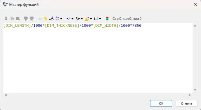

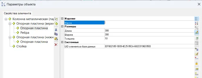

Рассмотрим процесс создания нового параметра на примере массы опорной пластины (рис. 6). Задаем формулу для данного параметра, ссылаясь на габариты пластины: масса = длина × ширина × толщина × плотность (рис. 7).
Рис. 6. Добавление нового параметра «Масса» для опорной пластины (верхней)
Рис. 7. Формула для добавленного параметра «Масса»

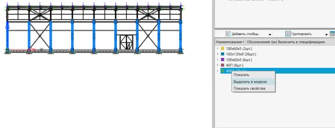

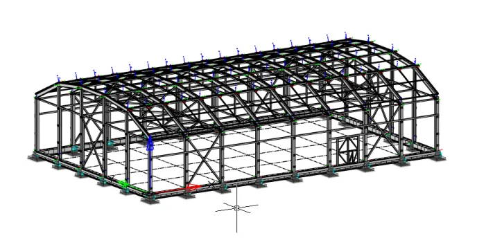

Например, есть каркас ангара (рис. 8), где в результате проектных изменений необходимо поменять сечение всех колонн 40К2.
Рис. 8. МК-каркас

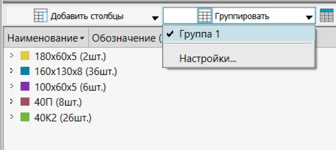

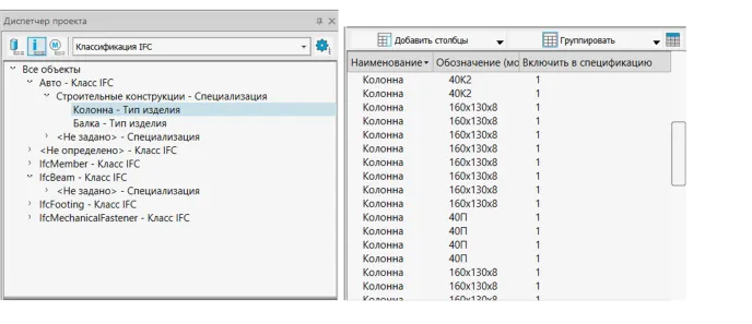

Для этого создаем группировку по параметру «Обозначение (модель)», после чего выбираем в структуре модели все объекты типа «колонна», а затем включаем группировку по обозначению. Теперь все колонны сгруппированы и выделены отдельным цветом в Диспетчере проекта. Нужную группу можно выделить в модели и внести необходимые правки для всей группы одновременно (рис. 9-12).
Рис. 9. Добавление группировки по обозначению
Рис. 10. Выбор колонн в структуре модели
Рис. 11. Выбор группировки по обозначению
Рис. 12. Выделение всех колонн 40К2

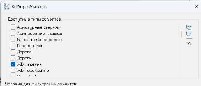

Перед получением проекций из модели есть возможность задать для объектов, которые попадают на чертеж, фильтрацию по типу объекта (рис. 13) и по параметрам (о Мастере функций см. п. 5.2.1 «Руководства пользователя»). Такая схема реализуется при использовании спецификатора. Когда задействован Диспетчер проекта, работа идет не с параметрами, а со слоями. Однако и в том, и в другом случае настройку профилей для автоматической простановки размеров можно выполнить фильтрацией объектов по категориям и по параметрам.
Рис. 13. Выбор типа объекта при создании проекции
Фильтрация по параметрам требуется в ситуациях, когда существует множество объектов одинакового типа, а на чертеж должна попасть лишь часть из них.

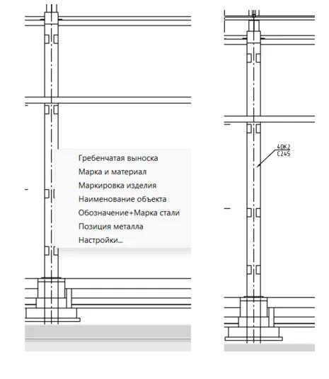

Параметры можно использовать для быстрого вывода информации об объекте. Следует создать выноску и указать, значение какого параметра необходимо вынести (рис. 14).
Рис. 14. Добавление выноски

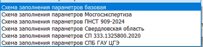

При передаче цифровой информационной модели на экспертизу основным форматом обмена, как правило, является IFC. Все данные, которые используются при автоматизированной проверке модели (типы и назначение элементов, габаритные и расчетные характеристики, материалы, объемы, площади, принадлежность к этажам и зонам, классификационные признаки), передаются через параметры объектов, экспортируемые в IFC в виде атрибутов и наборов свойств. Без корректно заполненных параметров модель фактически превращается в набор геометрии и не может быть полноценно использована для проверки, так как становятся невозможными автоматический анализ количественных показателей, функциональное назначение элементов и соответствие нормативным требованиям. В nanoCAD BIM Строительство классификация объектов по IFC по умолчанию определяется автоматически на основании типа элемента (рис. 15), при этом у пользователя есть возможность задать или откорректировать IFC-классификацию вручную через параметры, что особенно важно при нестандартных решениях или специфических требованиях экспертизы. В nanoCAD BIM Строительство для упрощения подготовки модели к сдаче на экспертизу предусмотрены готовые схемы экспорта в IFC, соответствующие требованиям московской и петербургской экспертиз (рис. 16), что позволяет сократить время подготовки и снизить вероятность получения замечаний, связанных с форматом и составом передаваемых данных.
Рис. 15. Параметры объекта, классификация IFC
Рис. 16. Схемы заполнения параметров при экспорте в IFC
