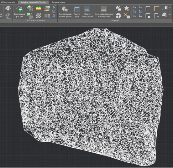

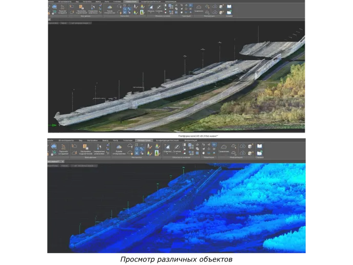

Конфигурация «ReClouds» программы nanoCAD Облака точек использовалась в проекте «Евроград» для обработки данных 3D-сканирования, создания TIN для дальнейшей работы проектировщиков и картографа. В nanoCAD Облака точек эффективно работают прореживание большого количества точек, фильтрация данных, классификация точек в самом облаке и раскраска их по цветопередаче, что позволяет точнее определить всевозможные объекты на местности (здания, опоры ЛЭП, иные конструкции).

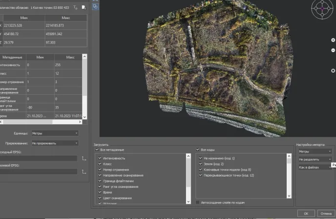

«В программе очень удобно работать с облаками. При импорте можно настроить метаданные и коды для корректной визуализации. Сначала я загружаю облако полностью, чтобы увидеть объект в целом, определить инженерные сооружения. Затем отключаю лишние параметры и работаю с нужными фрагментами».

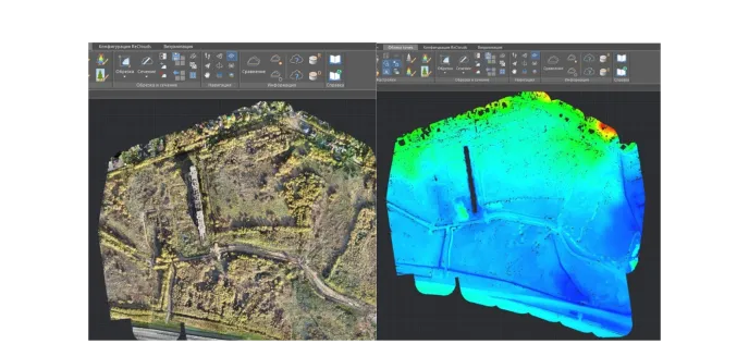

Отдельно инженер-картограф отмечает удобство режимов отображения и цветовой раскраски по атрибутам.
«По цветам легко оценить высотное положение объектов: чем теплее оттенок, тем выше объект. Это очень помогает при определении линий электропередачи и инженерных конструкций».

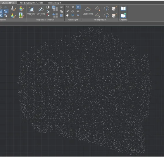

«Я использую прореживание облаков и затем строю сеть. Трассировка выполняется в nanoCAD GeoniCS. Еще одно преимущество – встроенная библиотека условных знаков: в ней есть точечные, линейные и площадные объекты, и ее можно пополнять своими наработками. Также часто работаю с режимами отображения (сколка, накладка, замена). Все это позволяет быстрее и качественнее выпускать документацию и сдавать объекты».
Топоплан выполнен средствами nanoCAD GeoniCS. В этой программе можно создавать цифровую модель местности, анализировать и редактировать ее. Для более точного построения рельефа и отображения горизонталей применялись структурные линии, которые легко создавать с помощью вкладки «Рельеф». Добавление любых отметок по поверхности также не составляет труда благодаря вкладке «Геоточки». Большая база условных знаков может быть отредактирована или дополнена, если того требуют специфика работы либо необходимость обеспечить удобные условия для пользователя.
