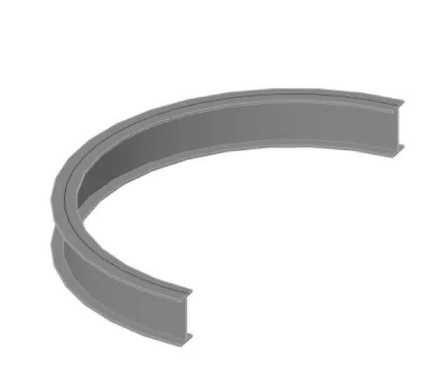

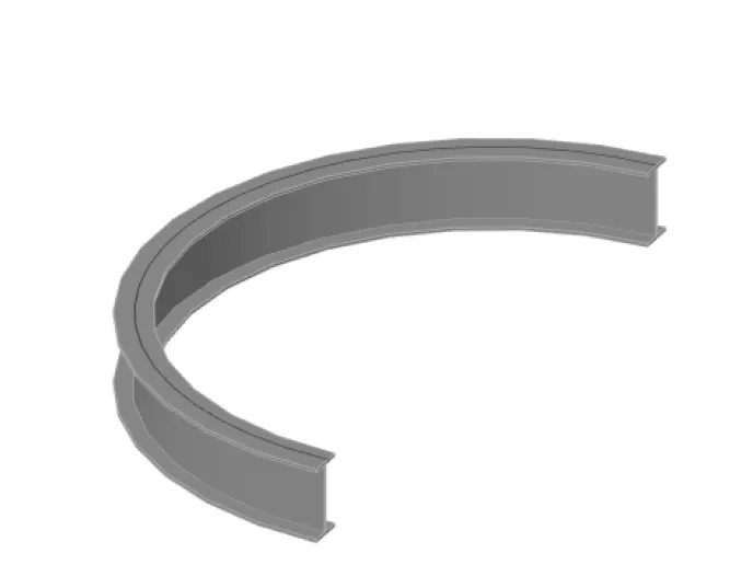

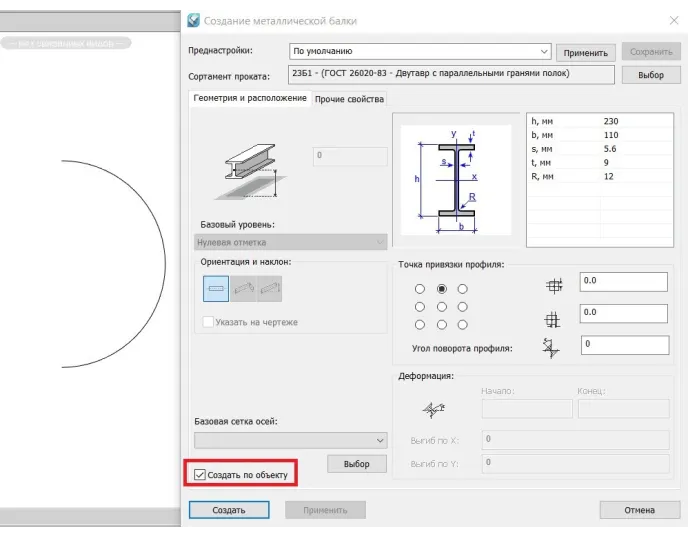

Будет ли возможность создавать элементы по полилиниям? Именно такой вопрос нередко задают пользователи, обдумывающие переход с иностранного ПО на программу nanoCAD BIM Конструкции.

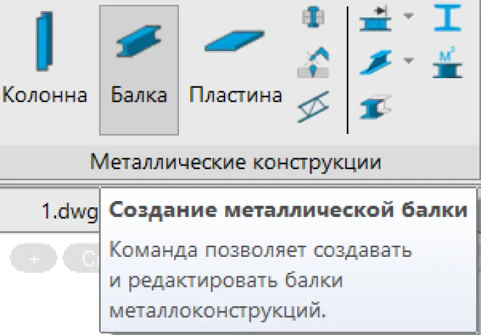

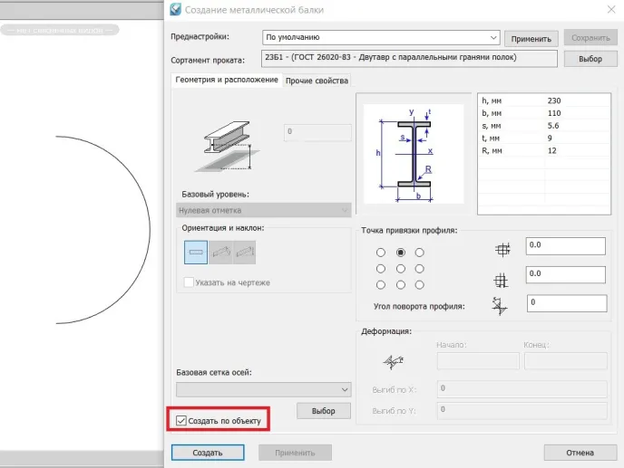

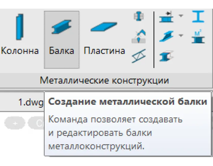

Да, в nanoCAD BIM Конструкции такая возможность есть. Для элементов «Балка» и «Колонна» из металлопроката, железобетона и дерева она реализуется через команды Создание колонны/балки. При вызове команды (допустим, Создать металлическую балку) нужно поставить галочку в поле Создать по объекту (рис. 1), а затем выбрать полилинию.
Рис. 1
Результат этой операции показан на рис. 2.
Рис. 2

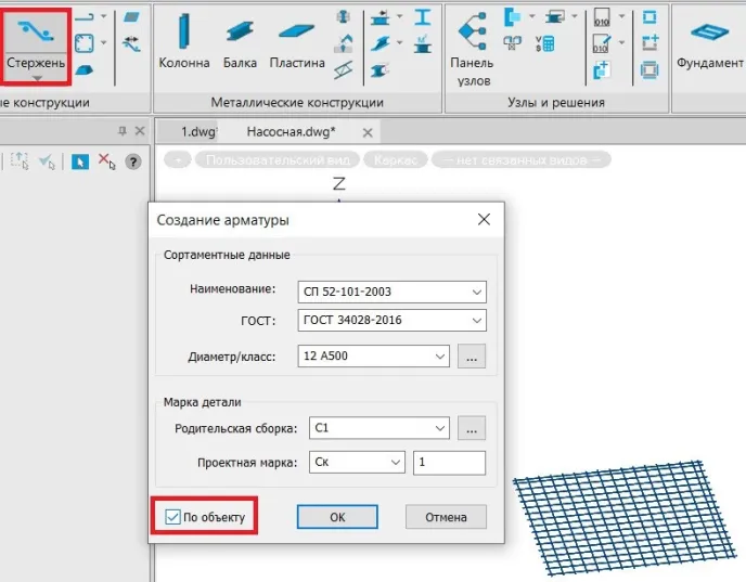

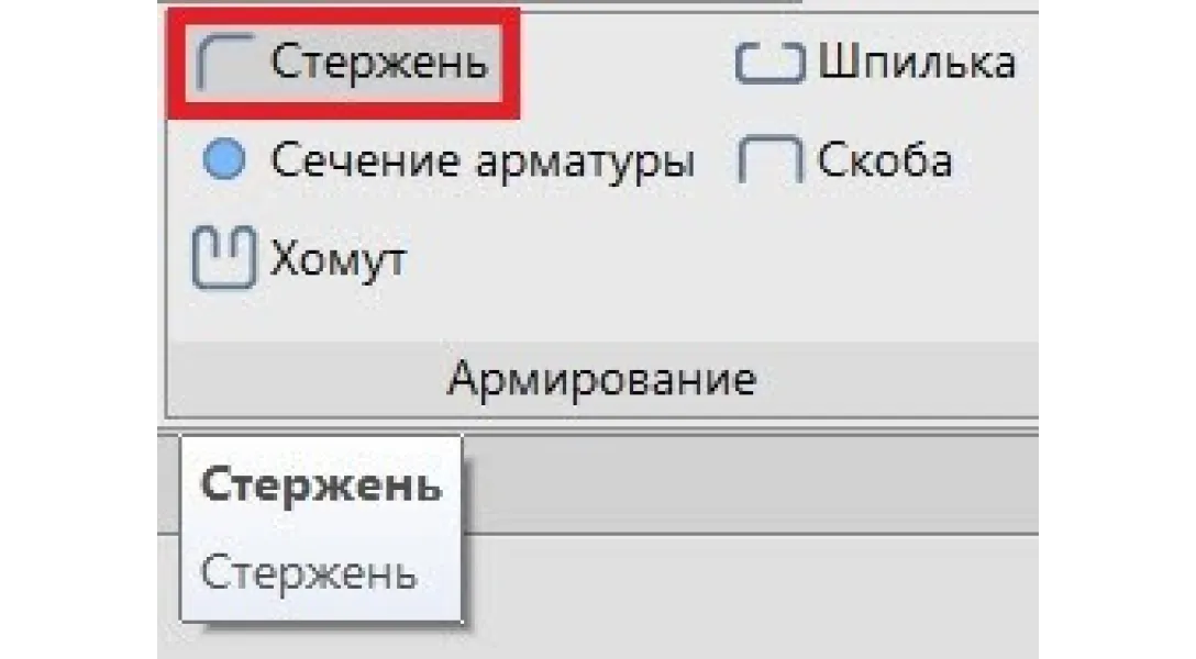

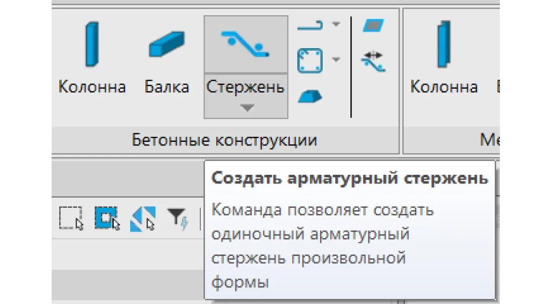

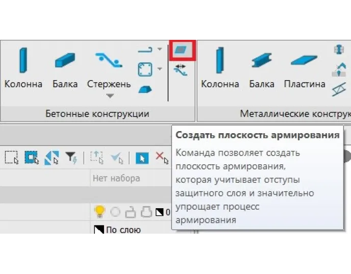

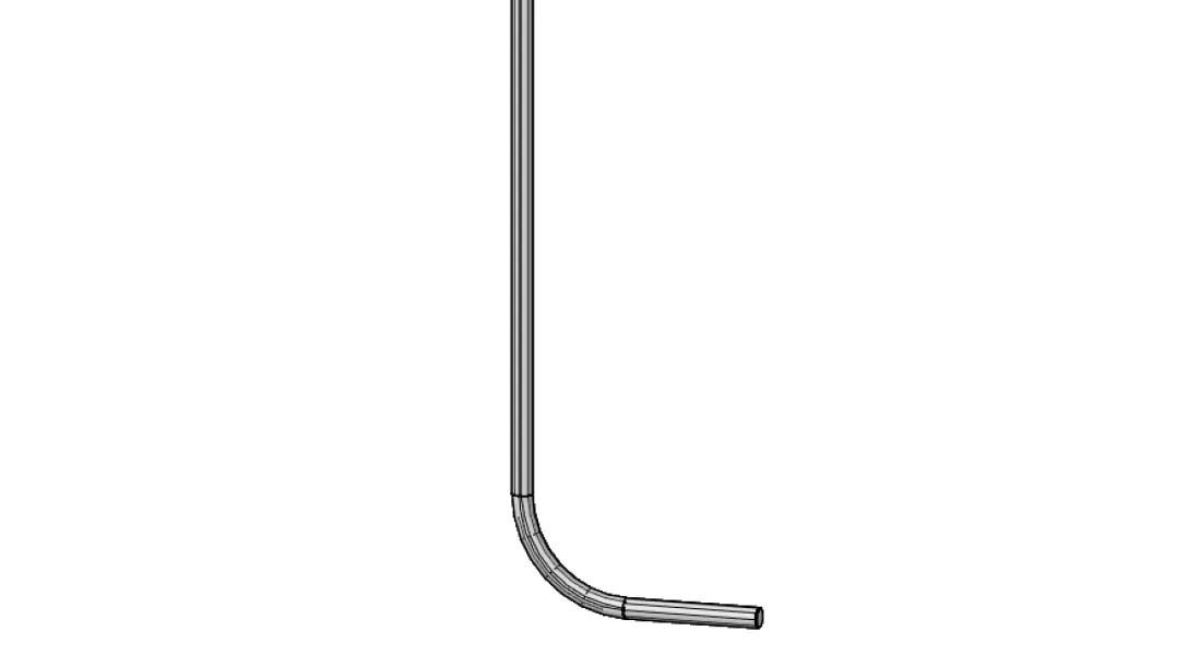

Также по полилинии можно создать арматурные стержни. Для этого следует вызвать команду Создать арматурный стержень и установить галочку в поле По объекту (рис. 3).
Рис. 3

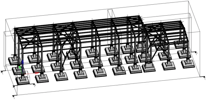

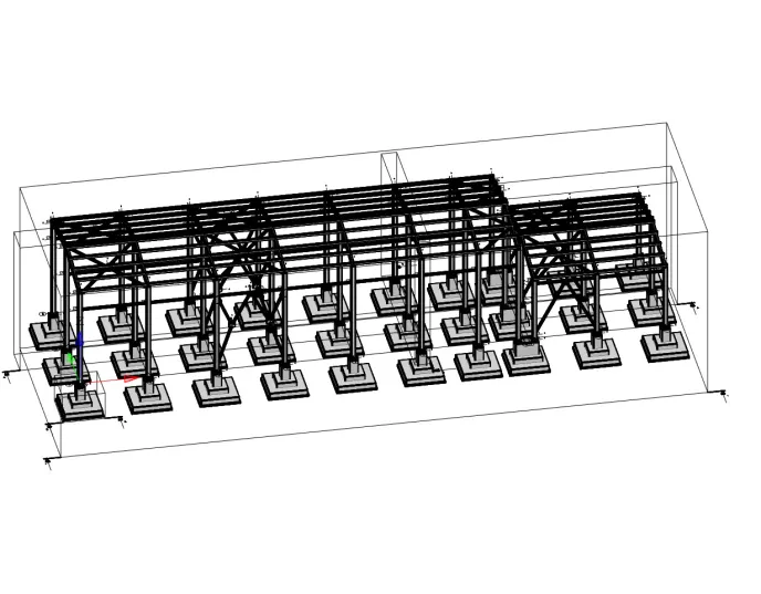

Выполним армирование ростверка для модели насосной (рис. 4).
Рис. 4
Если схему расположения ростверков легко настроить и вывести по модели в программе nanoCAD BIM Конструкции, то деталировка, армирование элементов потребуют для оформления больше времени. Поэтому предлагаю рассмотреть функционал nanoCAD Металлоконструкций как помощника при получении и оформлении 2D-чертежей и спецификаций.

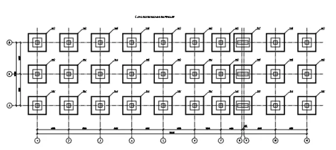

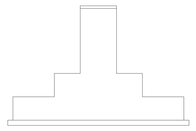

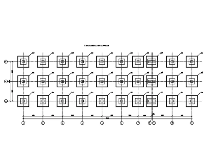

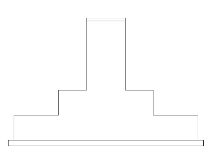

Схема расположения ростверков представлена на рис. 5, а проекция ростверка для опалубки – на рис. 6.
Рис. 5
Рис. 6

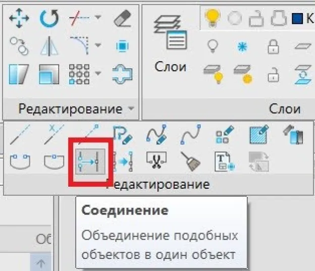

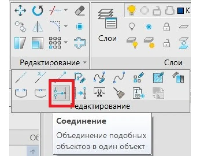

1. Копируем проекцию опалубки из BIM Конструкций в Металлоконструкции. Объект вставляется отрезками, для удобства их можно объединить в полилинию командой Соединение (рис. 7).
Рис. 7

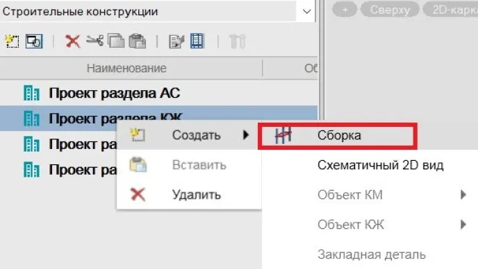

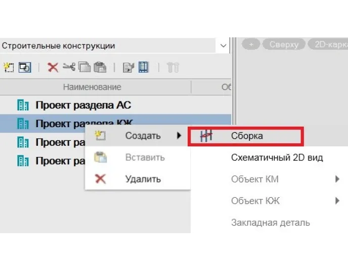

2. Создаем в Менеджере проекта сборку КЖ (рис. 8).
Рис. 8

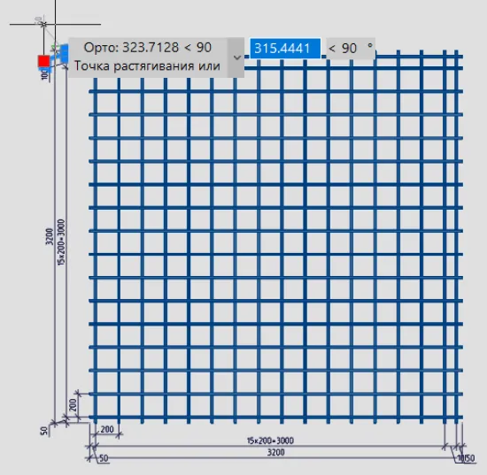

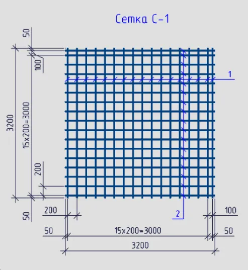

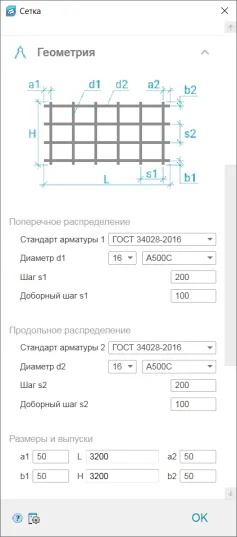

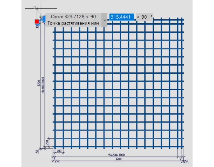

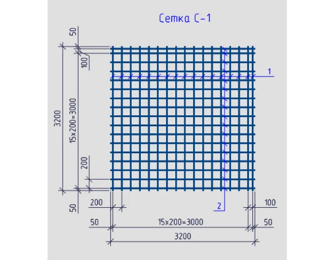

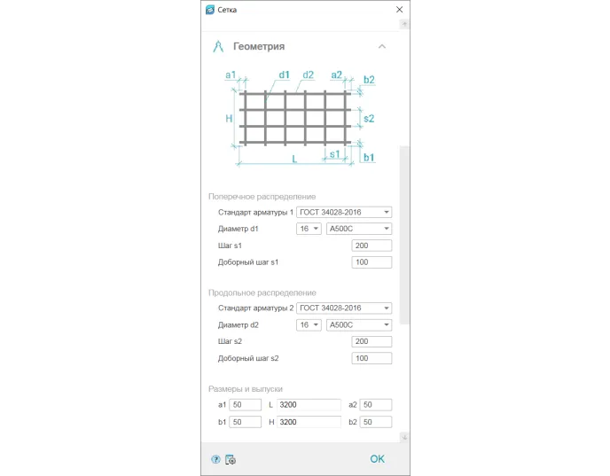

3. Создаем сетку, указываем диаметр, класс и геометрию (рис. 9).
Рис. 9

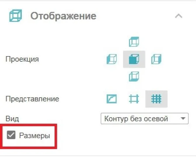

В Редакторе сетки можем сразу проставить ее размеры или вывести их позже через Свойства (рис. 10).
Рис. 10
Размерные линии будут проставлены автоматически.
Теперь можно выровнять размеры (рис. 11).
Рис. 11

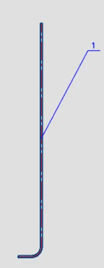

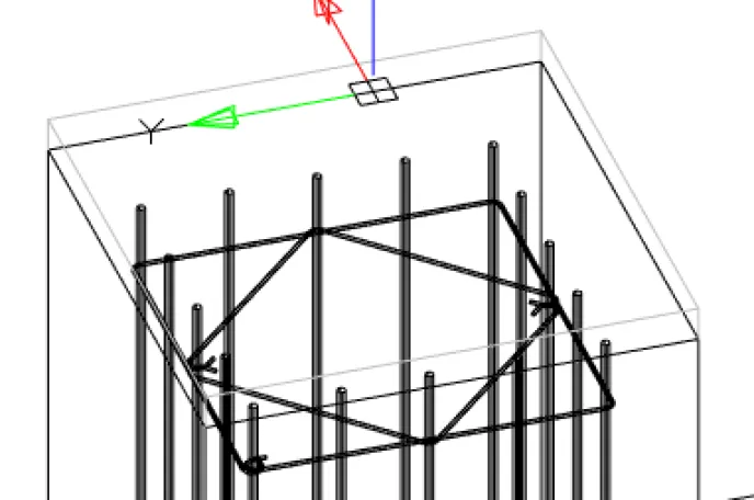

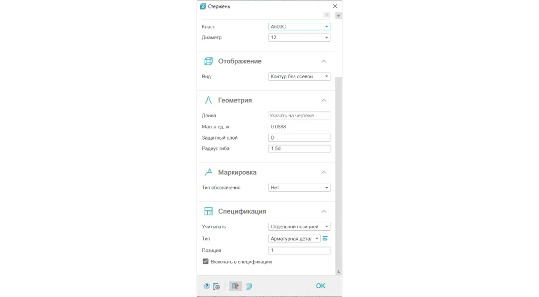

5. Создаем и расставляем арматурные стержни на опалубке (рис. 13).
Рис. 13

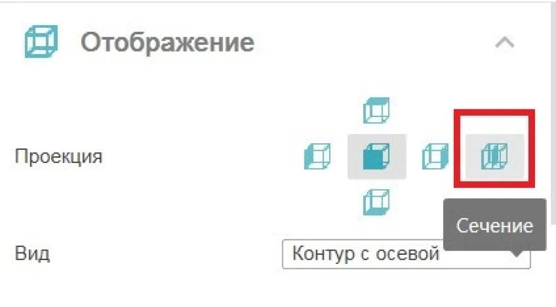

Можем отобразить их сечением (рис. 14).
Рис. 14

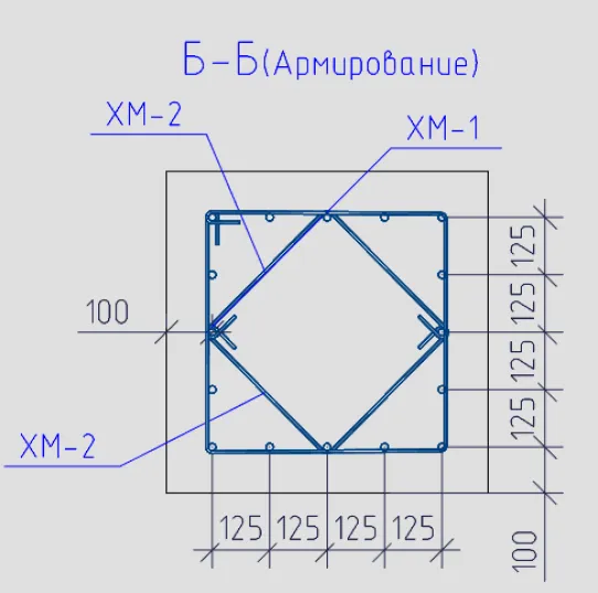

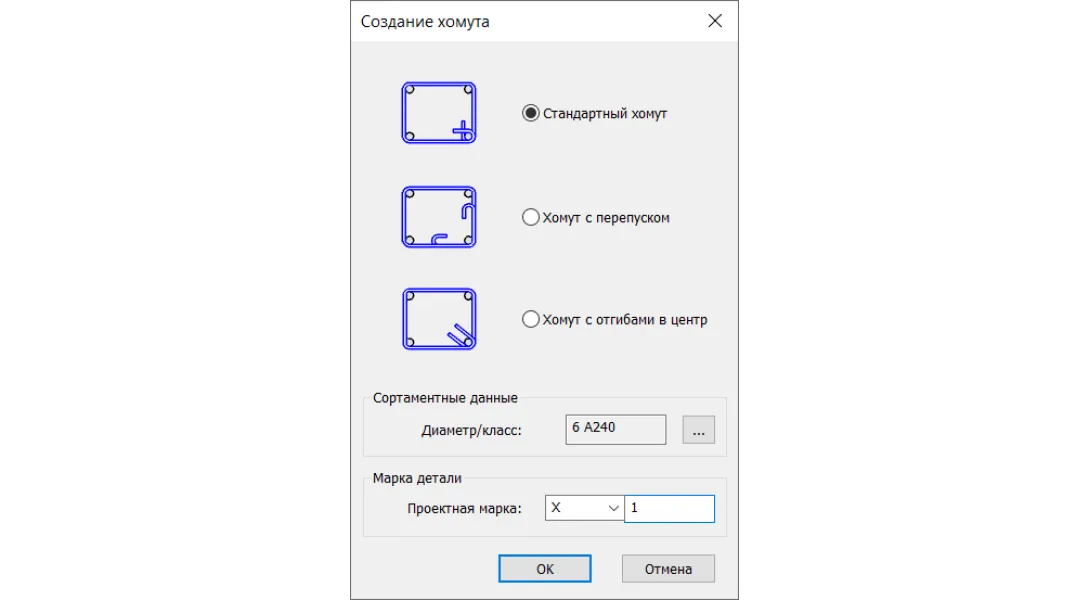

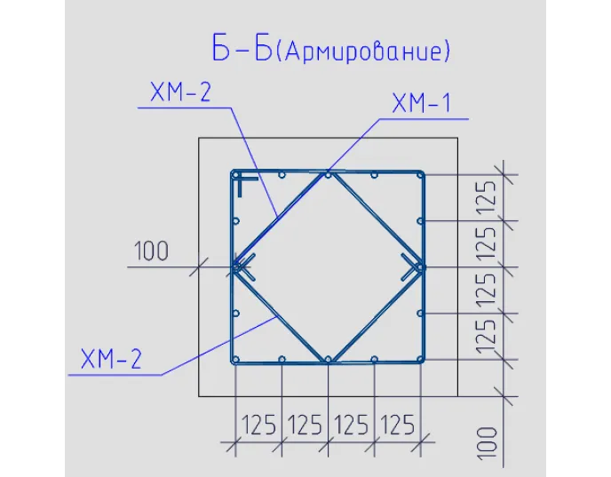

6. Добавляем хомуты (рис. 15).
Рис. 15
Следующим шагом добавляем еще два хомута, проставляем размеры, позиции (рис. 16).
Рис.16

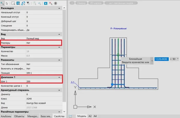

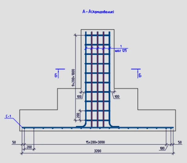

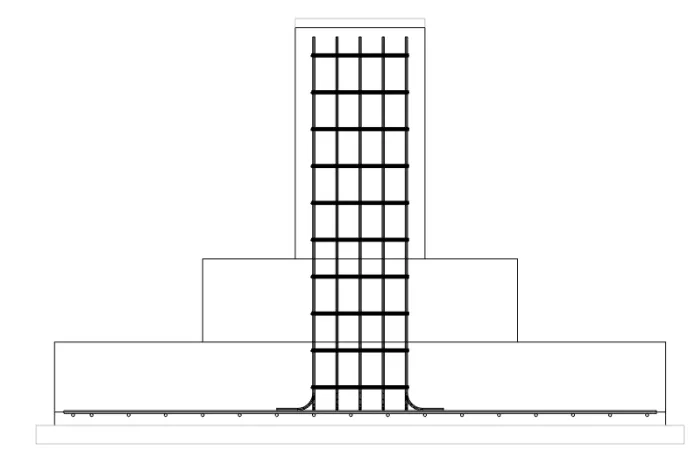

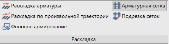

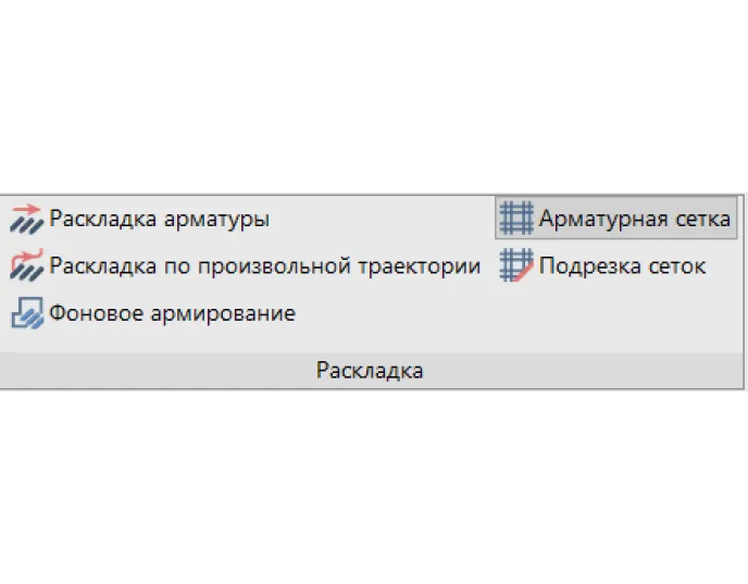

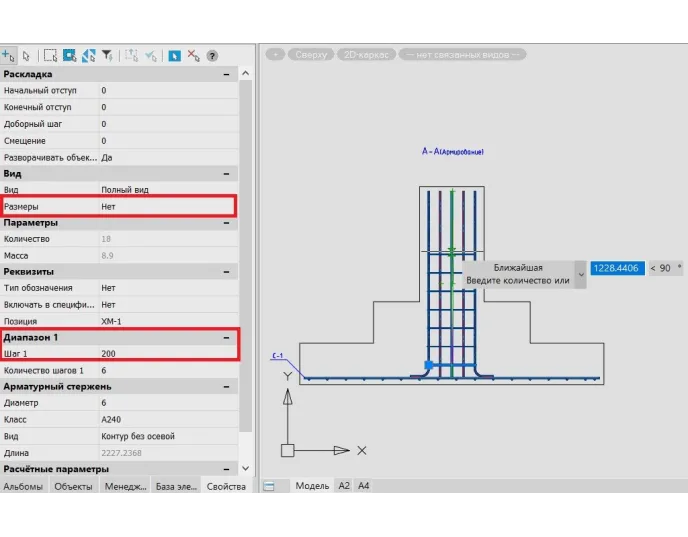

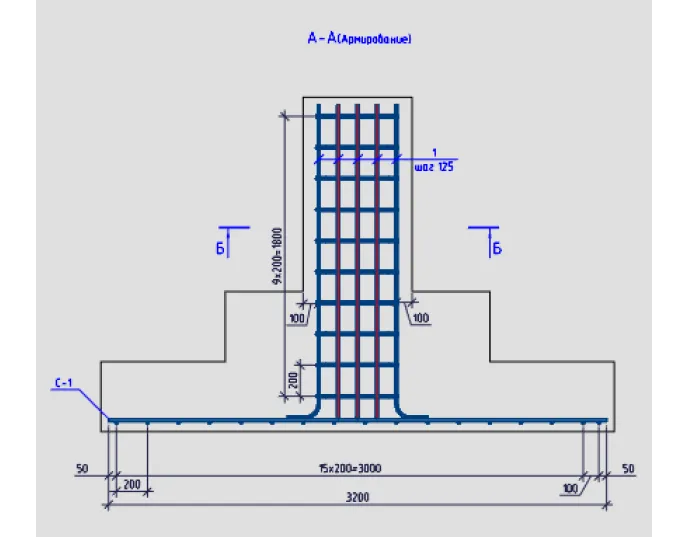

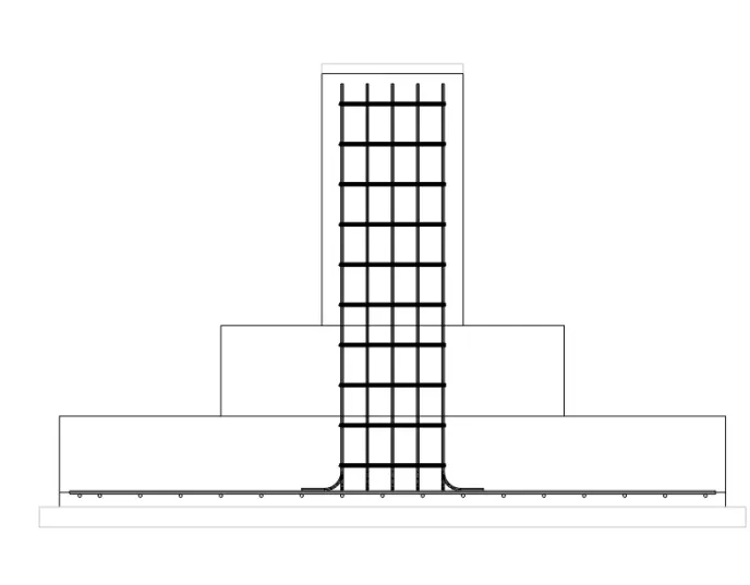

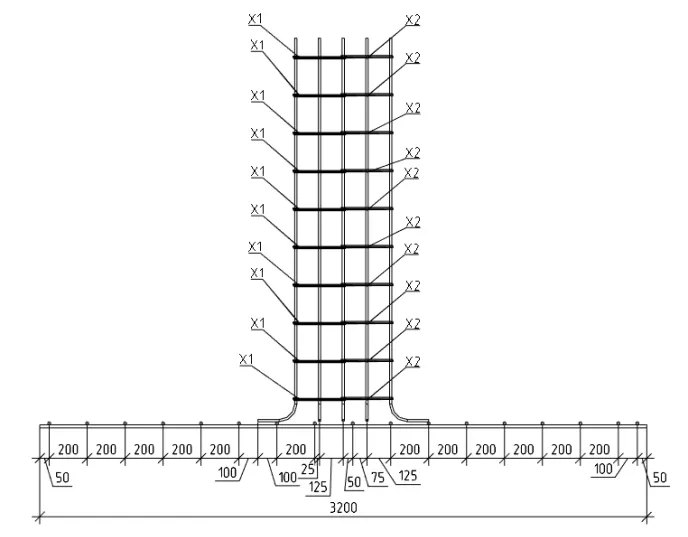

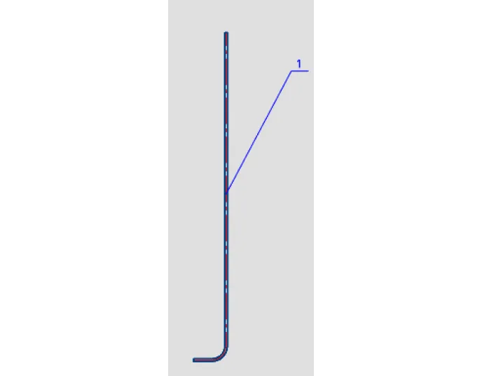

7. Переходим к армированию вертикального сечения ростверка.

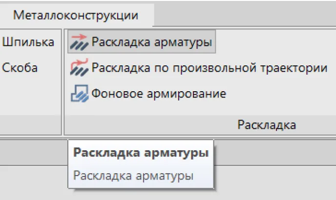

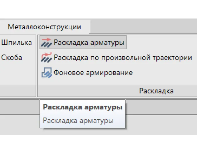

Выделяем стержень, а затем вызываем команду Раскладка арматуры (рис. 17).
Рис. 17

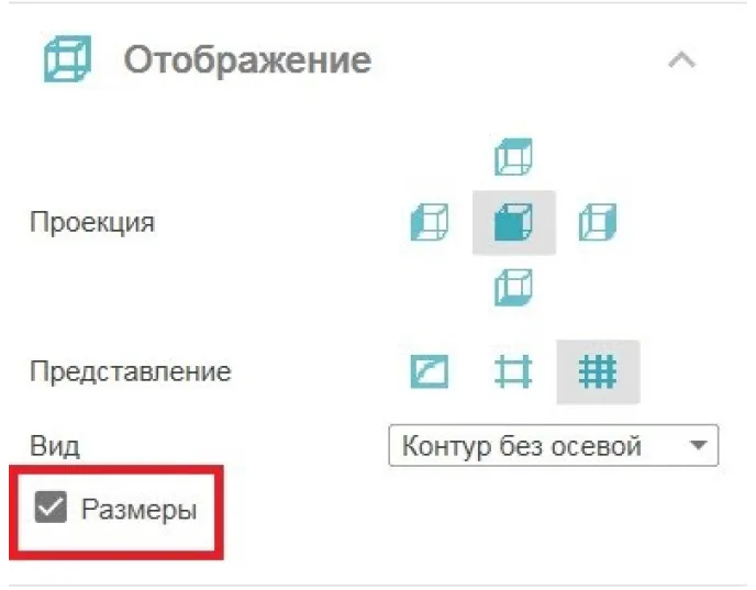

В Свойствах можем сразу задать шаг и отображение размеров (рис. 18).
Рис. 18
Проставляем размеры и позиции (рис. 19).
Рис. 19

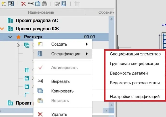

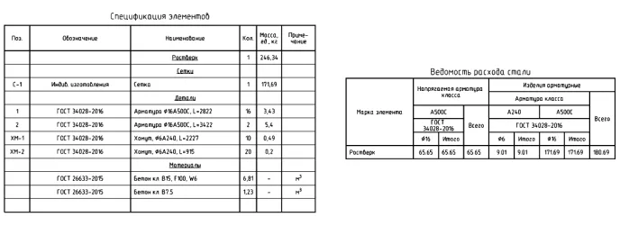

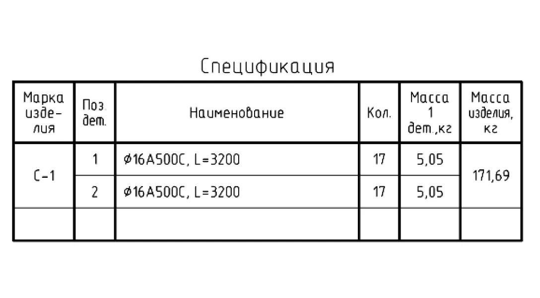

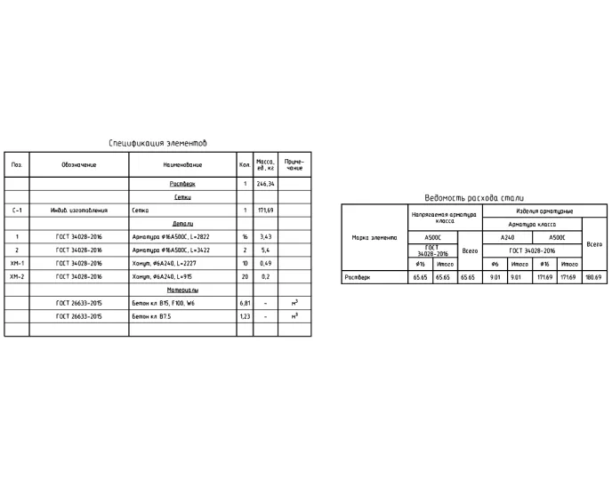

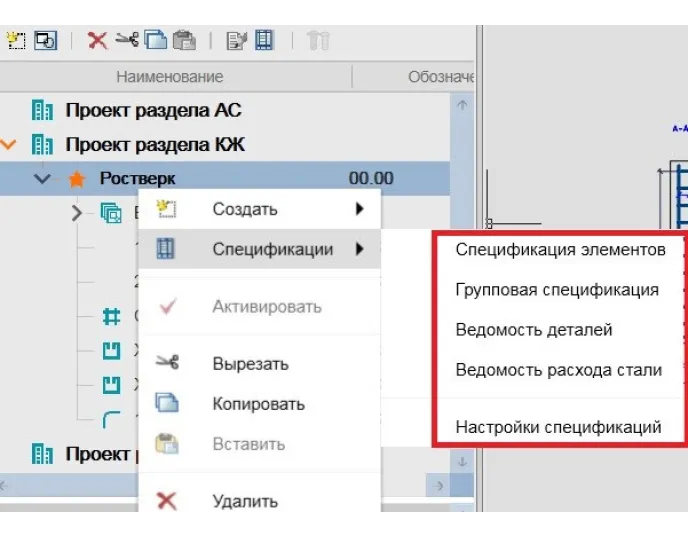

8. На основе сборки можем получить автоматически сформированные спецификации и выполнить настройку вывода данных в спецификациях (рис. 20-21).
Рис. 20
Рис. 21

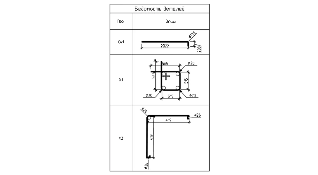

Ведомость деталей с эскизами и спецификация на элемент «Сетка С-1» представлены на рис. 22.
Рис. 22

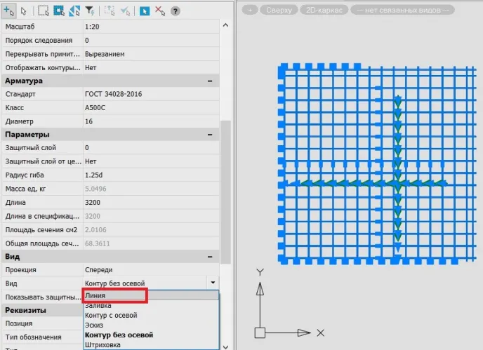

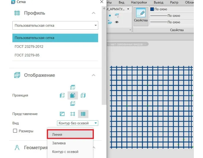

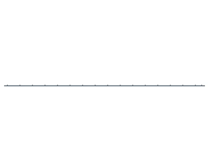

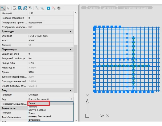

При армировании в программе nanoCAD BIM Конструкции мы можем использовать сетку, полученную в Металлоконструкциях, или взять данные (а именно полилинии) из ранее выполненных чертежей.

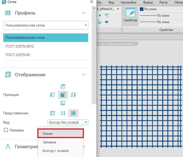

1. В программе nanoCAD Металлоконструкции выбираем сетку, а затем задаем в Редакторе сетки Вид ⇒ Линия (рис. 23).
Рис. 23
2. Используем команду Разбивка: EXPLODE, X, РАСЧ, РАЗБИТЬ. Получаем сетку в виде отдельных арматурных стержней. Выделяем все стержни и в Свойствах задаем Вид ⇒ Линия. Затем, применив команду Разбивка, получаем полилинии (рис. 24).
Рис. 24

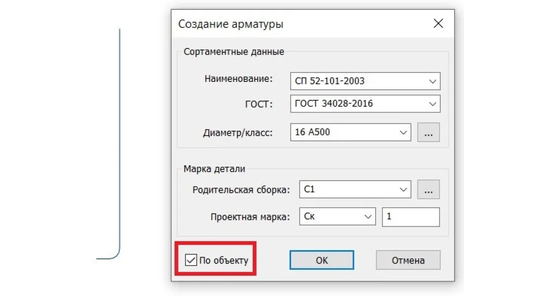

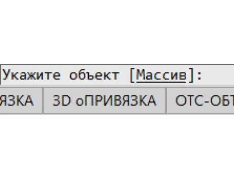

4. Вызываем команду Создать арматурный стержень и устанавливаем галочку По объекту (рис. 25).
Рис. 25
В командной строке выбираем Массив:
Выделяем все полилинии и, поскольку они больше не нужны, применяем команду Удалить выбранные объекты.

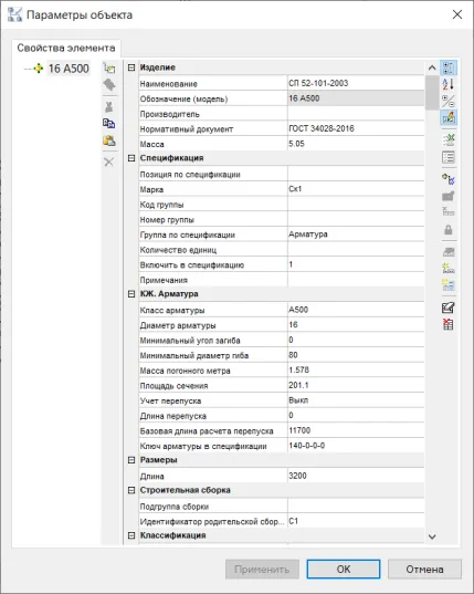

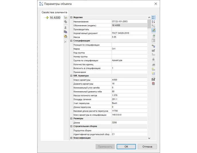

Сетка готова. При этом у каждого стержня есть параметры (рис. 26), которые можно редактировать, добавлять новые, выводить с их помощью проекции и получать спецификации.
Рис. 26

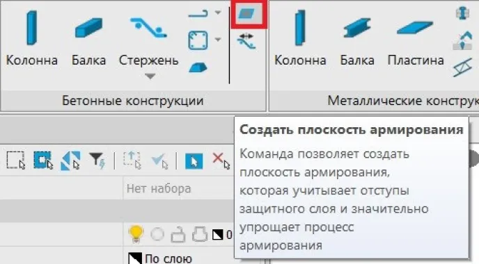

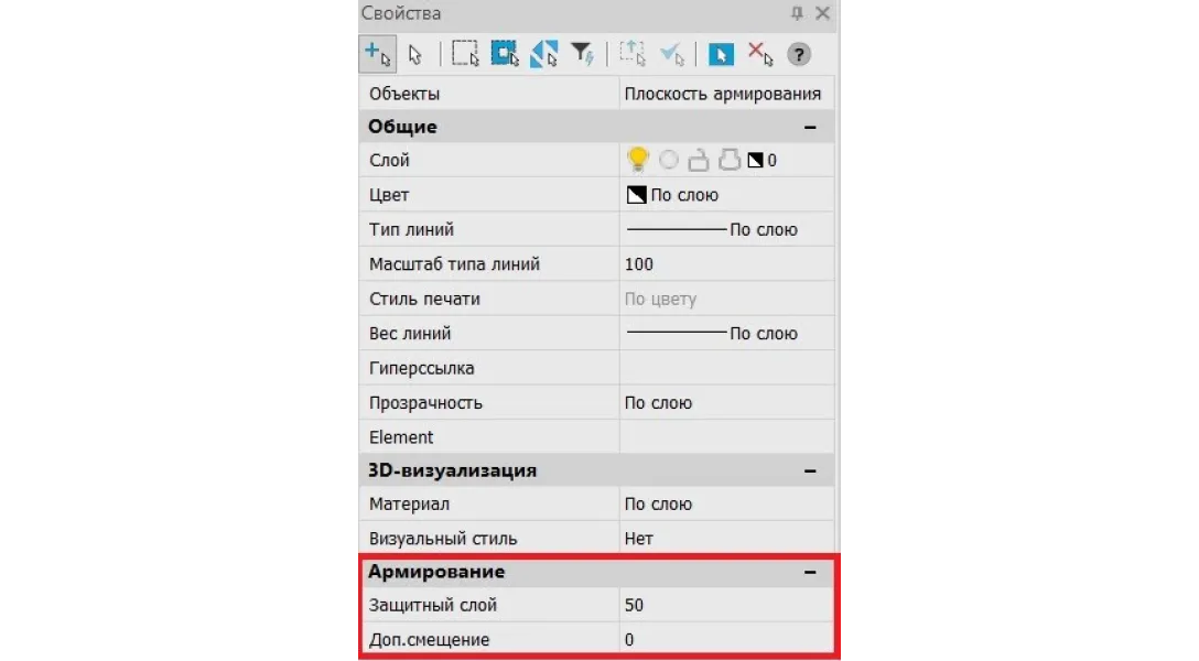

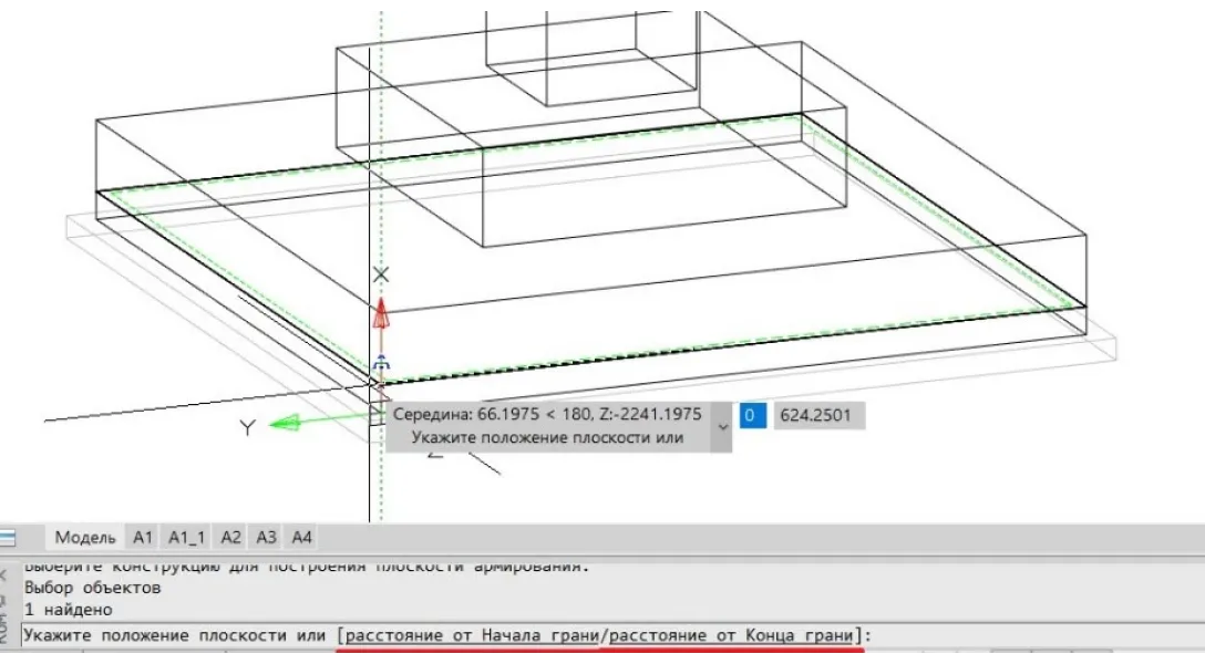

6. Создаем плоскость армирования и размещаем сетку в проектное положение (рис. 27).
Рис. 27
При создании плоскости необходимо выбрать грань, перпендикулярно которой будет создаваться плоскость, и расстояние от начала или конца грани. В Свойствах плоскости задаем защитный слой (рис. 28).
Рис. 28

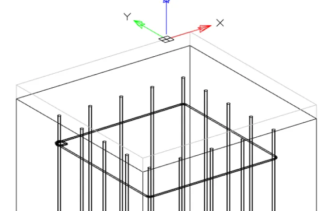

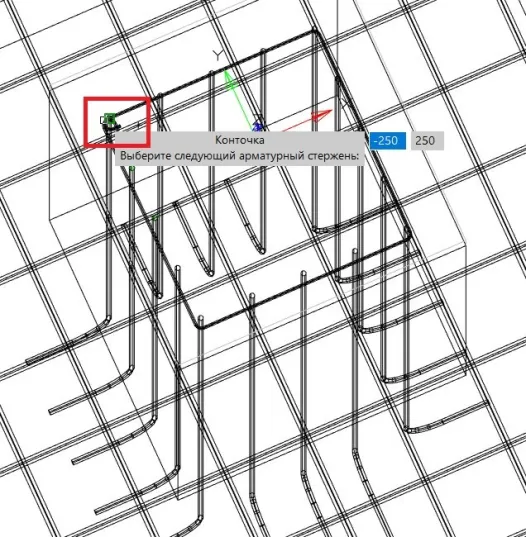

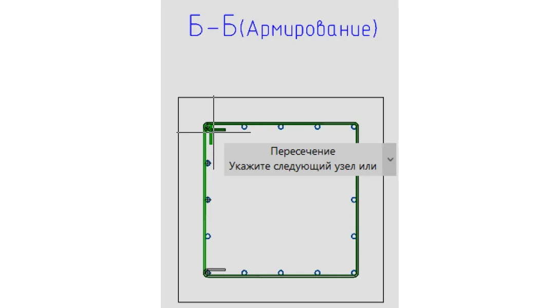

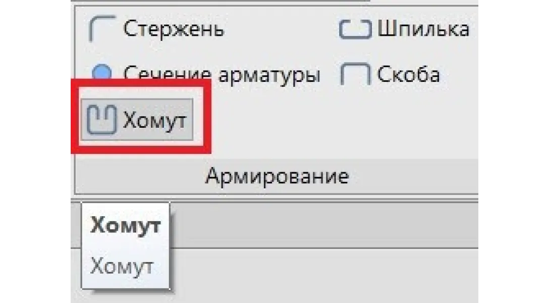

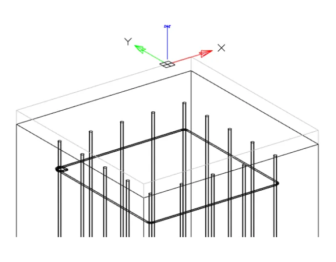

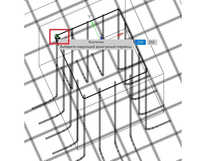

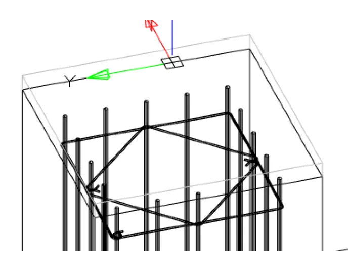

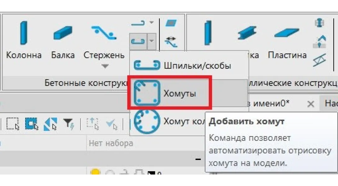

7. Хомуты устанавливаем при помощи команды Добавить хомут (рис. 29).
Рис. 29
Последовательно выбираем крайние стрежни. Последний стрежень для замкнутого хомута должен быть тем же, что выбран первым (рис. 30).
Рис. 30
Далее устанавливаем хомут в проектное положение. Указываем базовую точку объекта и его окончательное положение (рис. 31).
Рис. 31
Аналогичным образом создаем незамкнутые хомуты для дополнительной перевязки арматуры. Чтобы создать незамкнутый хомут (рис. 32), необходимо пропустить последний шаг, не указывая первый стержень, – для этого нужно нажать клавишу Enter.
Рис. 32

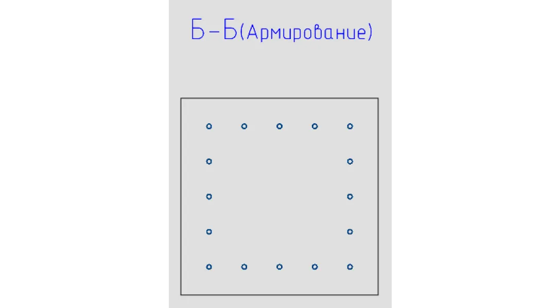

8. Получаем схему армирования по профилю КЖ_Схема армирования монолитной конструкции (M20) – (рис. 34).
Рис. 34

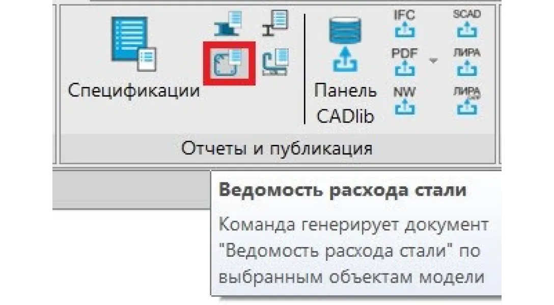

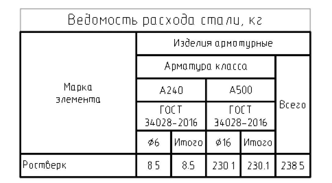

9. Получаем спецификации:
  • ведомость расхода стали (рис. 35);
Рис. 35

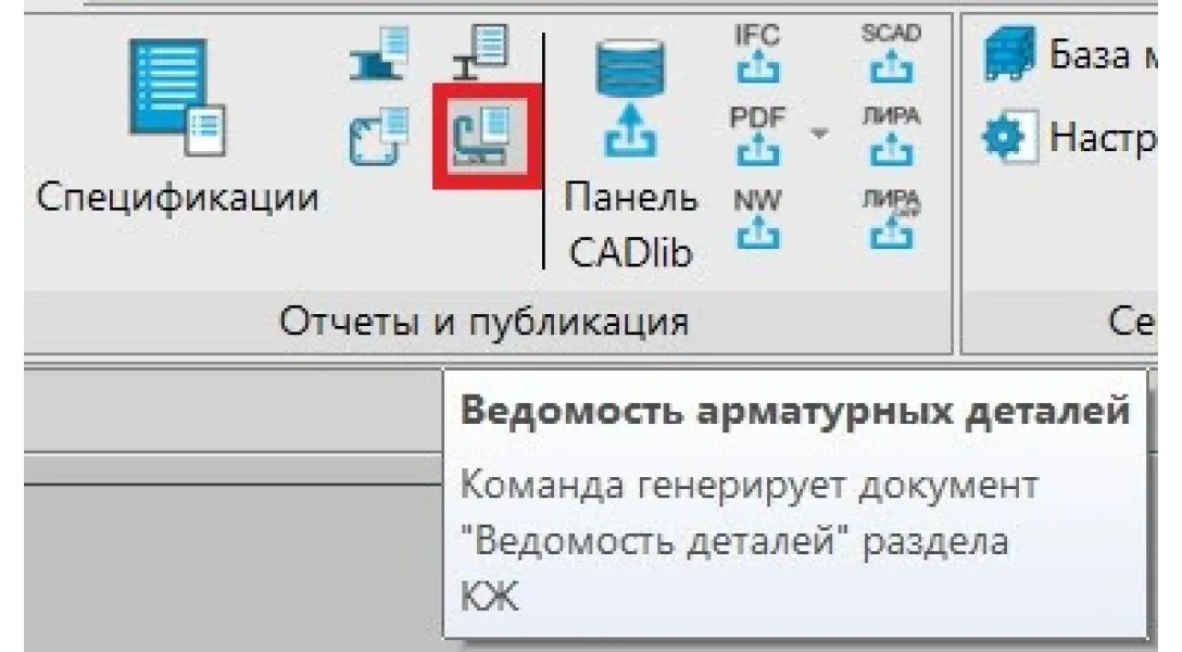

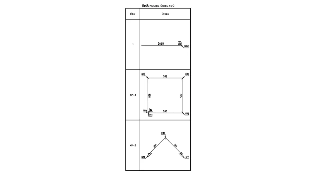

  • ведомость арматурных деталей (рис. 36).
Рис. 36
