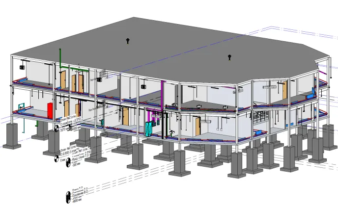

Строительство здания собственного производства компонентов пассивных оптических сетей АО «Уфанет» предусматривало масштабную реконструкцию существующего здания: усиление несущих конструкций и перекрытий, переустройство перегородок и разработку по сути с нуля инженерных сетей, всех слаботочных систем, электроснабжения и освещения. Техническим заданием на проектирование предусматривались разделы АР, АС, КЖ, ОВ, ВК, СПЗ, СКС, СВН, СКУД, ЭОМ.
По опыту ТИМ-проектирования офиса в Октябрьском было принято решение архитектуру проектировать в Revit, а остальные разделы формировать в nanoCAD Инженерный BIM, который зарекомендовал себя удобным инструментом проектирования систем и сетей. Сводная модель собиралась в Revit путем импорта IFC-файлов, разработанных в nanoCAD.
Такой подход оказался гораздо более производительным. Кроме того, реализованные в nanoCAD Инженерный BIM широкие функции поиска коллизий сократили время проектирования на 30% по сравнению с предыдущим проектом. Тем не менее и эта работа не избежала негативных моментов: часть атрибутов и даже целых объектов пропадала при импорте в сводную модель, а другая часть теряла привязки и смещалась с установленных отметок.
Сводная модель PON-завода компании в Уфе

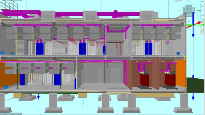

Проект ЦОД в Оренбурге стал ключевым при переходе на BIM-проектирование и внедрении «культуры nanoCAD». Для компании он оказался настоящим вызовом, поскольку предусматривал строительство нового здания, а инфраструктура ЦОД разрабатывалась по стандарту TIER-3 с полным резервированием инженерных систем по схеме N+1.
Для охлаждения стоек использовалась система фрикулинга, что потребовало спроектировать в стесненных условиях сеть вентиляционных каналов с учетом структуры «горячих» и «холодных» коридоров. Особое внимание уделялось системам безопасности: видеонаблюдению с камерами повышенной светочувствительности, системе газового пожаротушения, а также собственной разработке компании – умным системам контроля и управления доступом с анализом биометрии. Электропитание ЦОД потребовало строительства ТП для трансформации напряжения от двух вводов на 10 кВ, в качестве резервных источников питания проектировались четыре ДГУ.

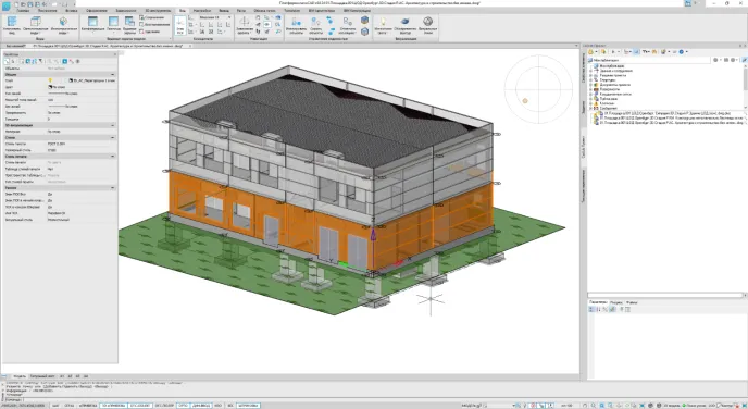

Чтобы исключить сложности, проявившиеся в предыдущих проектах, этот объект впервые был полностью разработан в отечественной экосистеме: архитектура – в nanoCAD BIM Строительство, инженерные системы – в nanoCAD Инженерный BIM, а координация и проверка на предмет коллизий осуществлялись в CADLib Модель и Архив. Использование внешних ссылок позволило минимизировать коллизии со смежными разделами еще на этапе разработки, а встроенный плагин CADLib обеспечил «бесшовный» импорт проектов в сводную модель. В сумме использование единой экосистемы проектирования дало прирост эффективности порядка 50% по сравнению с предыдущим проектом.
Архитектура здания, разработанная в nanoCAD BIM Строительство

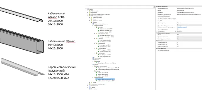

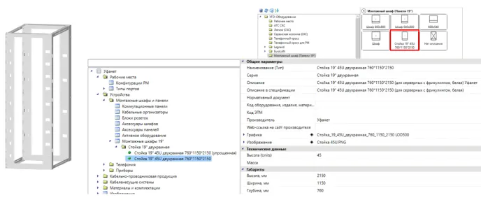

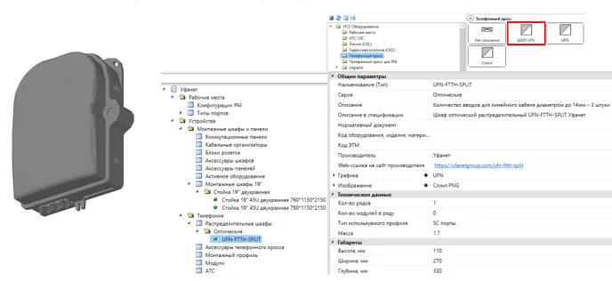

Параллельно развивались собственные библиотеки компонентов. 3D-модели оборудования (стойки серверные, шкафы оптические, панели домофонов, кабеленесущие системы) силами отдела конструкторских разработок импортировались в формате .stp, параметризовались и добавлялись в базы nanoCAD. Это позволило использовать собственную продукцию отдела непосредственно в ТИМ-моделях.
При обработке 3D-солидов было обнаружено, что производительность снижается из-за большого количества вершин и граней в геометрии: сказывается высокая нагрузка на ПК. Проблему решили с использованием находящейся в Менеджере баз данных команды «Упростить» – она позволила снизить детализацию объекта без необходимости выдавливания примитивов. Кроме того, эта операция помогла подгонять объекты под требуемый уровень детализации. Также выяснилось, что производительность при импорте файла .stp выше, если прикреплять графику именно как элемент библиотеки, а не просто импортировать из файла в модель. Таким образом были добавлены следующие элементы:
Стойка 19" двухрамная 45U для серверных с фрикулингом
Шкаф оптический распределительный UFN, применяется в оптических PON-сетях
IP-панель умного домофона Secret TOP. Применяется многими застройщиками в городах присутствия компании «Уфанет»
Кабеленесущие системы производства компании «Уфанет»: серия кабель-каналов Уфакор, АРКА и антивандальные короба
