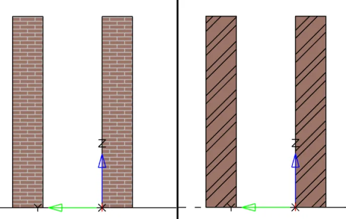

Многовидовое представление также влияет на отображение материалов: например, для кирпичных стен в 3D-представлении мы видим реалистичную текстуру, а на 2D-плане – условную штриховку по ГОСТ, которая автоматически обновляется при смене материала.

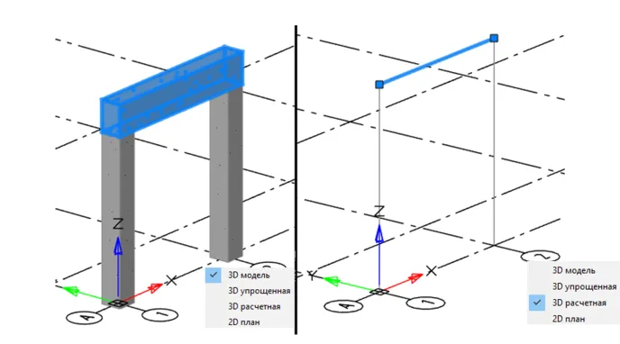

Появляются специальные «ручки» редактирования, позволяющие двигать эти элементы независимо от физической геометрии (рис. 4).
Рис. 4. 3D-модель опирания балки на колонну и 3D-расчетная схема с отображением «ручек»

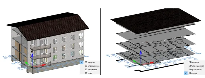

Рис. 5. 3D-модель и 2D-план здания
Здесь как раз и раскрывается мощь технологии Multiview, о которой мы говорили в начале статьи. Один и тот же объект имеет разные графические образы для разных представлений. Например, дверь в 3D-модели отображается в полной геометрии, а при переходе в представление «2D-план» автоматически показывается её условное графическое обозначение с четвертями и направлением открывания, как того требует ГОСТ (рис. 6).

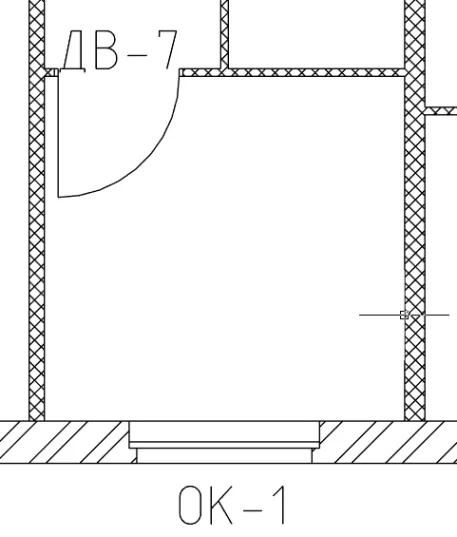

  • стена: если она попала в разрез, программа показывает ее контур и автоматически заливает ее штриховкой в соответствии с материалом (кирпич, бетон). Если стена не попала в разрез, она показывается контуром (рис. 8).
Рис. 8. Слева стена не попала в разрез, справа стена в разрезе
  • Окно и дверь. Зная, что это за объект, программа рисует его на плане с четвертями и направлением открывания, как того требует ГОСТ. Более того, параметры объекта (например, марка или позиция) могут автоматически выводиться в маркер на чертеже с помощью настраиваемых фильтров (рис. 9).
Рис. 9. Отображение двери и окна на 2D-плане

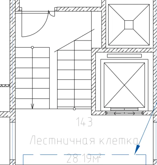

  • Лестница. Проецируется с учетом направления подъема, отображая ступени так, как это принято в чертежах (рис. 10).
Рис. 10. Отображение лестницы на 2D-плане

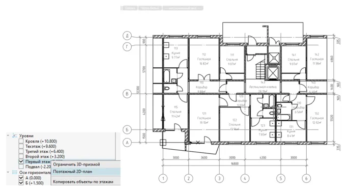

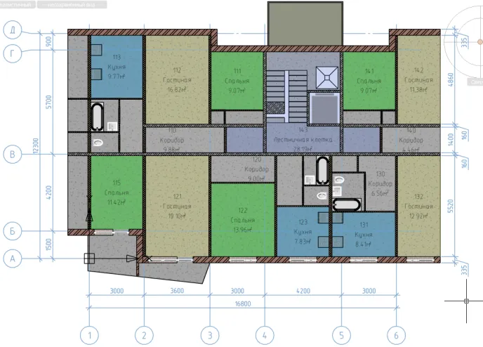

3. Принцип фильтрации по этажу. Для получения плана конкретного этажа используется Диспетчер проекта. Вы выбираете нужный уровень (например, Первый этаж), щелкаете правой кнопкой мыши и выбираете команду Поэтажный 2D-план. Все элементы, физически расположенные на других этажах, в этот 2D-вид не попадут. После создания вида его можно выложить на лист для итогового оформления (рис. 11).
Рис. 11. Готовый 2D-план 1 этажа

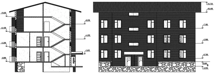

Отдельно стоит упомянуть о формировании разрезов. Хотя это не является прямым функционалом представления 2D-план, разрезы и фасады можем получить с помощью 3D-призмы и настройки визуального стиля. Вы устанавливаете 3D-призму таким образом, чтобы она отсекала нужную часть здания, и с помощью инструментов визуализации получаете вертикальный разрез или вид фасада. Полученное изображение также можно оформить средствами компонента «СПДС» и вывести на лист, сохраняя при этом динамическую связь с моделью (рис. 12). Таким образом, вся документация – планы, разрезы, фасады – является производной от единой информационной модели.
Рис. 12. Разрез и фасад здания с элементами оформления компонента «СПДС»

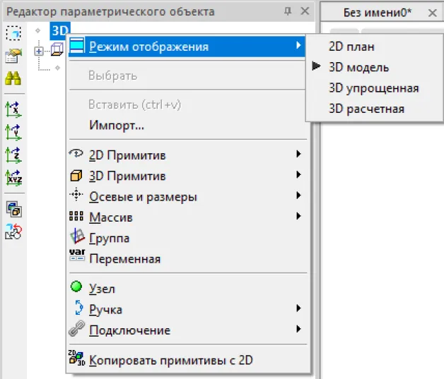

Настройка представлений в Редакторе параметрических объектов
Важно понимать, что все описанные выше представления – не жестко зафиксированные. nanoCAD BIM Строительство предоставляет пользователю широкие возможности для редактирования того, как именно будут отображаться объекты в каждом из четырех режимов.
В «Редакторе параметрического объекта» предусмотрена возможность создания собственной или редактирования существующей графики для каждого варианта отображения: 3D-модель, 3D-упрощенная, 3D-расчетная и 2D-план (рис. 13).
Рис. 13. Редактирование графики в разных режимах представления
