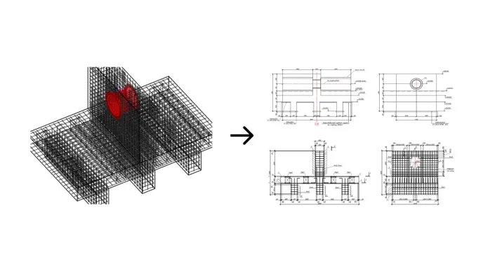

Необходимые преобразования представлены на рис. 1.

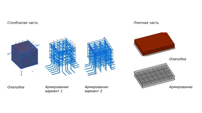

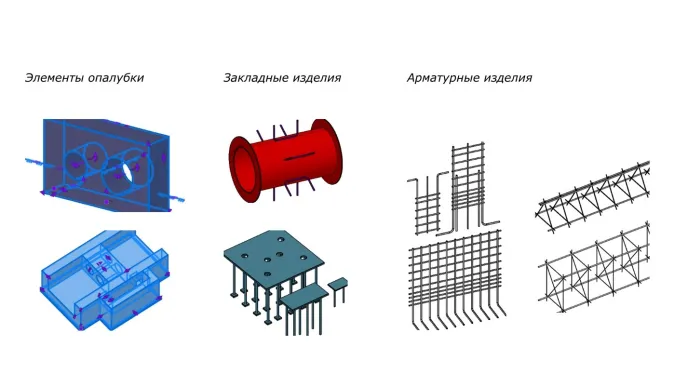

Комплексные параметрические объекты состоят из нескольких взаимосвязанных самостоятельных элементов. Рассмотрим их на примере монолитных фундаментов, собранных из таких объектов.
На рис. 2 показаны столбчатая и плитная часть фундамента. Помимо опалубки эти элементы имеют встроенное армирование, которое перестраивается по мере изменения размеров опалубки. Также имеются параметрические «ручки» для настройки диаметра армирования, шага армирования (как горизонтального, так и вертикального), направления отгиба арматуры, количества шпилек и их положения и т.д.

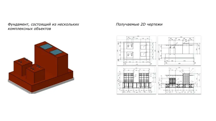

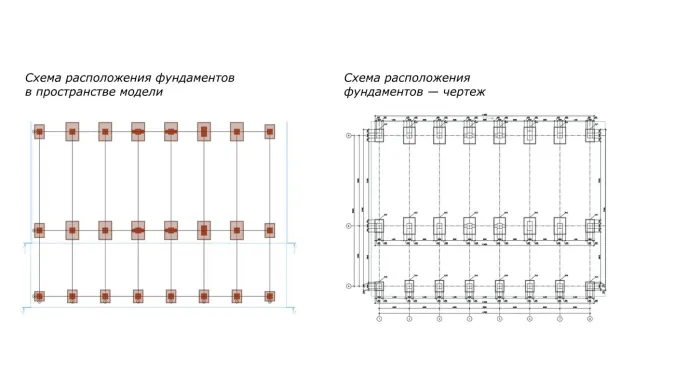

В левой части рис. 3 представлен фундамент, состоящий из нескольких комплексных объектов, а в правой – получаемые из 3D-модели двумерные чертежи этого фундамента.

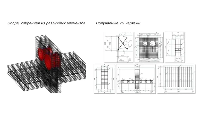

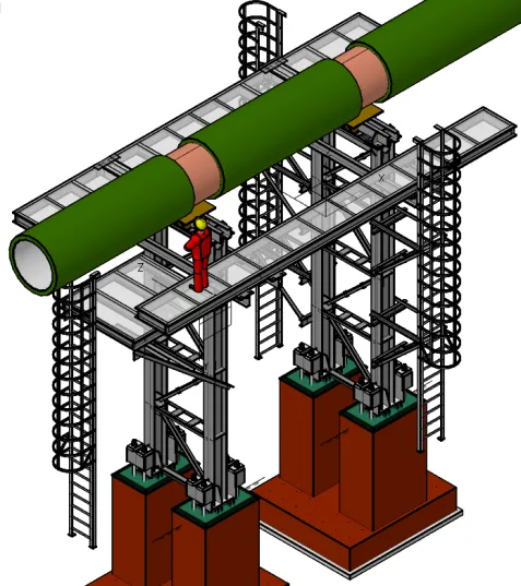

Комплексные параметрические объекты позволяют решать не все задачи. Разработать один параметрический объект, отвечающий всем требованиям, невозможно, а значит требуется использовать дополнительные простые элементы. Пример представлен на рис. 4: для фундаментов или неподвижных опор с отверстиями разного диаметра следует применять набор одиночных арматурных изделий. В итоге получаем опору, собранную из различных элементов (рис. 5).

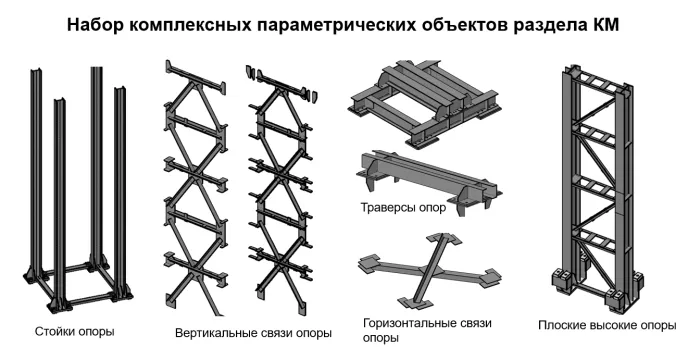

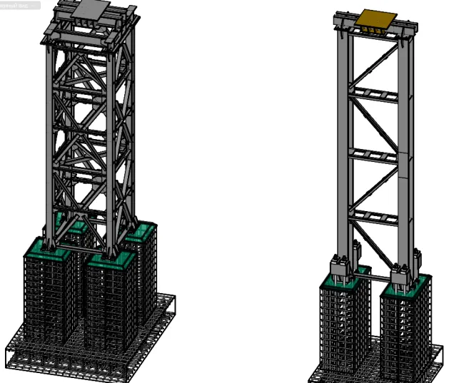

На рис. 7 представлены примеры комплексных параметрических объектов для разработки высоких опор под трубопроводы.

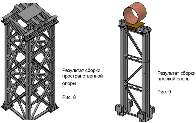

На рис. 8 показана опора, которая состоит из восьми комплексных параметрических объектов:
- элемент «Стойки» – 1 шт.;
- элемент «Связи вертикальные» – 4 шт.;
- элемент «Связи горизонтальные» – 2 шт.;
- элемент «Траверса пространственная» – 1 шт.
Для выполнения этой опоры при помощи функции «Узел стальных конструкций» потребуется использовать около 60 узлов.

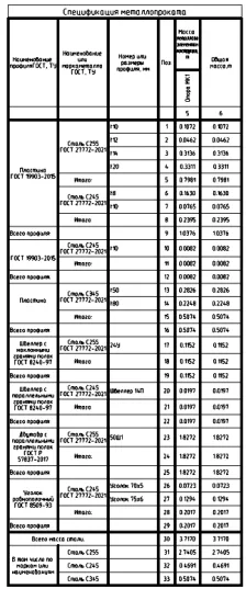

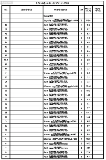

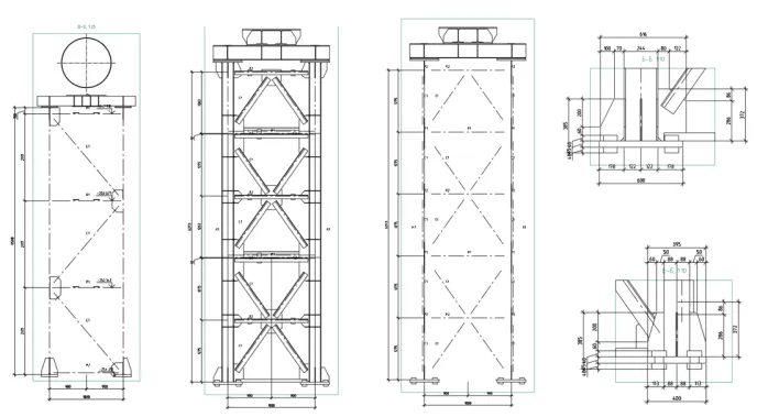

Результаты сборки плоской опоры проиллюстрированы на рис. 9, а примеры получаемых чертежей и спецификаций – на рис. 10–12.

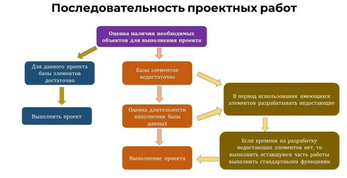

Последовательность проектных работ показана на рис. 15.
