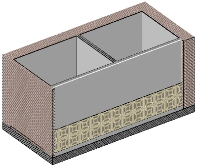

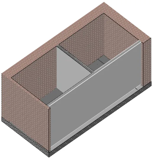

Для начала создадим помещения с заданной отделкой, из которых в дальнейшем будет извлекаться итоговая информация. С помощью инструментов «Стена» и «Перекрытие» (рис. 1) сформируем конструктивную часть нашей модели.
Рис. 1
Построим две комнаты, где впоследствии будет выполняться отделка и формироваться данные для ведомости (рис. 2).
Рис. 2
Для построения конструктивной части нет необходимости указывать дополнительные значения или переопределять параметры стен и перекрытия. Необходимо знать только общую высоту перекрытия, она равна 300 мм, и высоту стен: 2900 мм.

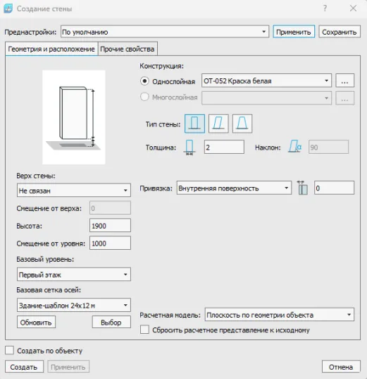

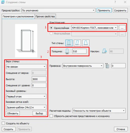

Когда конструктивная часть сформирована, перейдем к работе со стенами. Активируем команду Стена и начинаем их настройку для получения отделки.
Рис. 3
Несколько комментариев к рис. 3:
1 – вкладка Конструкция окна Создание стены позволяет настраивать материалы стен, их отображение в модели, а также приоритеты подрезки.
2 – вкладка Толщина используется для регулирования толщины стен, что обеспечивает более точное отображение отделки.
3 – вкладка Верх стены регулирует привязку стены в пространстве модели, опираясь на уровни сетки осей, представленной в модели.

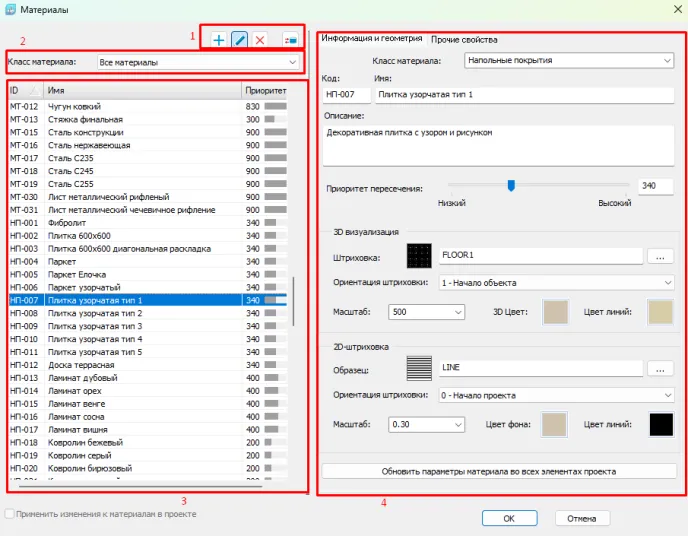

Перейдем к работе с материалами.
Рис. 4

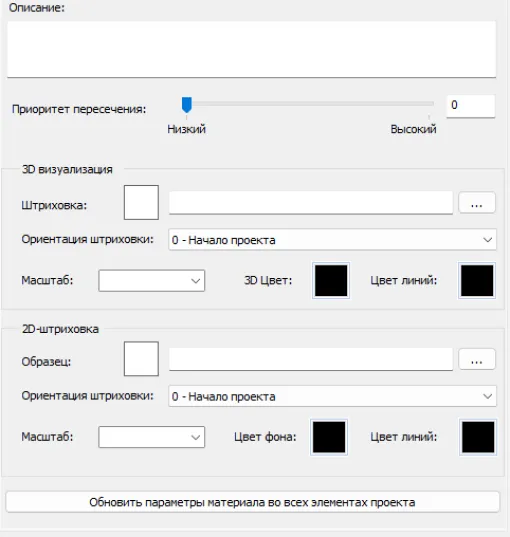

На рис. 4 показано окно работы с материалами проекта в nanoCAD BIM Строительство. Коротко перечислим элементы интерфейса:
1 – команды создания, редактирования и удаления материалов, используемых в проекте, а также инструмент взаимодействия с базой материалов, обеспечивающий возможность загружать из нее материалы, а также добавлять пользовательские;
2 – классификация материалов проекта;
3 – список материалов проекта по выбранной классификации;
4 – окно настройки выбранного материала с возможностью задания визуализации с применением штриховок.

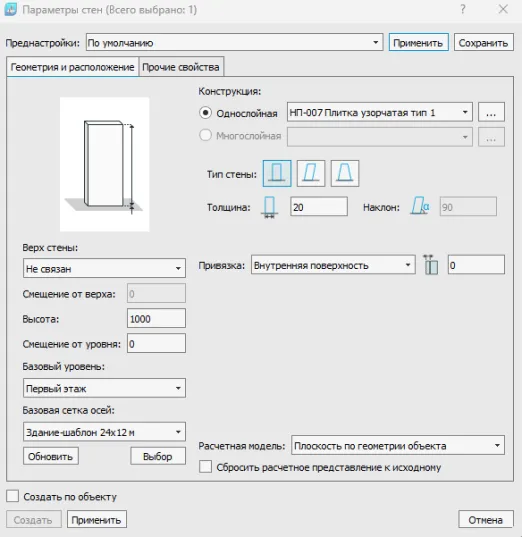

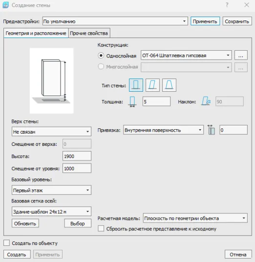

Для начала работы выбираем материал, с которым будем выполнять построение (плитка узорчатая тип 1). Задаем ему параметры, показанные на рис. 5.
Рис. 5

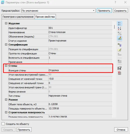

После внесения основных параметров расположения и отображения следует дополнительно настроить свойства стен, чтобы в дальнейшем была возможность задать условия отбора объектов. Переходим на вкладку Прочие свойства, находим группу параметров Стены и изменяем параметр Функция стены на значение Отделка (рис. 6).
Рис. 6
Также добавляем стенам параметр номера помещения, который позволит нам в дальнейшем формировать таблицу ведомости отделки стен. Для этого на вкладке Прочие свойства вызываем команду Добавить параметр и вносим в свойства стены параметр Номер помещения. При построении стен будем это учитывать, маркируя помещения, в которых моделируются элементы, номерами 1 и 2.
После того как выбран материал, заданы настройки расположения и толщины стены, переключен параметр, можно начать построение.

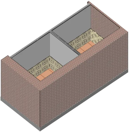

Построим отделочный слой по внутреннему контуру помещений, а также по одной из внешних стен, чтобы затем можно было разобрать взаимодействие сложной конструкции и инструментов заполнения проемов.
По результатам построения мы должны получить модель, продемонстрированную на рис. 7.
Рис. 7

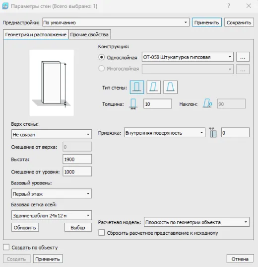

По завершении построения повторяем эту операцию несколько раз с различными настройками расположения и материалами, чтобы получить многослойную конструкцию отделки. Также не забываем о параметре номера помещения, чтобы позже не возникло проблем с формированием таблицы.
Настройки следующего слоя выглядят так, как показано на рис. 8.
Рис. 8

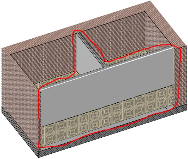

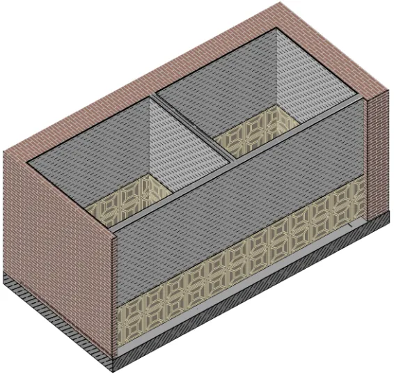

Это будет слой базовой штукатурки. Он наносится на все конструкции стен кроме отмеченных на рис. 9, так как на этих стенах подразумевается отсутствие штукатурного слоя.
Рис. 9
После выполнения построений модель приобретает вид, продемонстрированный на рис. 10.
Рис. 10
Дальнейшие действия выполняются по одинаковому алгоритму – исключений при нанесении слоев не предусмотрено. Однако, прежде чем продолжить построение, необходимо создать новый материал, который будет использоваться в следующем слое отделки.

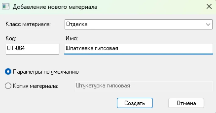

Для этого активируем команду Стена и переходим в перечень материалов. В меню материалов выбираем команду Создать новый материал. После активации открывается окно Добавление нового материала, где можно указать группу, к которой будет относиться материал, задать его наименование и уникальный код. Также доступны два варианта внесения параметров: стандартное создание или копирование характеристик из ранее указанного материала перед вызовом команды Создать новый материал.

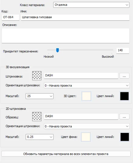

Создаем новый отделочный слой «Шпатлевка гипсовая» и применяем к нему параметры по умолчанию (рис. 11).
Рис. 11
Параметры по умолчанию выглядят так, как показано на рис. 12, и настраиваются через базу данных.
Рис. 12
Задаем новому материалу параметры (рис. 13).
Рис. 13

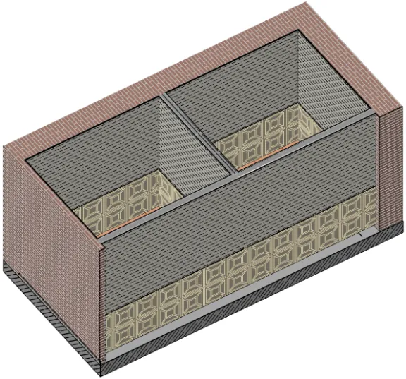

Затем выполняем построение, получая вид модели, продемонстрированный на рис. 15.
Рис. 15
Завершив работу со слоем ОТ-064, приступаем к последнему слою с настройками, показанными на рис. 16.
Рис. 16
После построений модель должна принять вид, отображенный на рис. 17.
Рис. 17

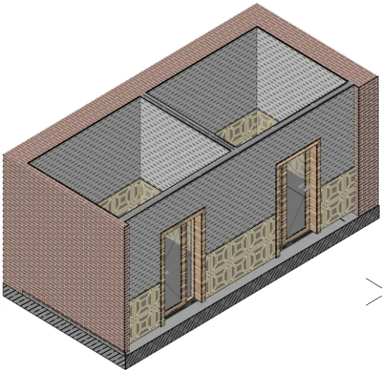

Видимость штриховки слоя ОТ-064 обусловлена малой толщиной слоя ОТ-052, при приближении модели штриховка предыдущего слоя исчезает.

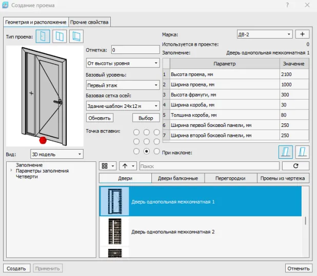

После всех построений, связанных со слоями стены, добавим к модели два дверных проема и посмотрим, как они могут взаимодействовать с полученной нами многослойной конструкцией.
Активируем команду Проем (рис. 18).
Рис. 18
В открывшемся окне Создание проема выбираем вкладку Двери и находим проем Дверь однопольная межкомнатная 1 (рис. 19).
Рис. 19

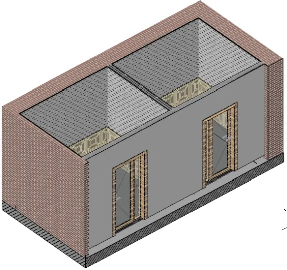

Устанавливаем проемы в перегородку, мешающие слои стены при необходимости можно скрыть. Полученная модель показана на рис. 20.
Рис. 20

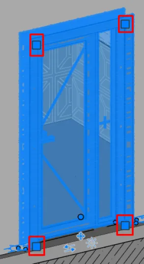

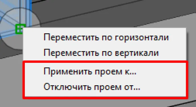

Но при восстановлении исходного вида со всеми отделочными слоями мы можем увидеть, что проемы не прорезают отверстия в тех стенах, куда они не были встроены напрямую. Чтобы это изменить, следует выделить проем и один раз щелкнуть левой кнопкой мыши (ЛКМ) на одной из его опорных точек (рис. 21).
Рис. 21
После активации точки нажимаем правую кнопку мыши (ПКМ), чтобы вызвать контекстное меню. Используя находящиеся в этом меню команды Применить проем к… и Отключить проем от…, мы можем определять, из каких стен нужно вырезать объем, необходимый для корректного размещения проема (рис. 22).
Рис. 22
Когда упомянутые команды будут применены к слоям отделки, модель примет вид, продемонстрированный на рис. 23.
Рис. 23
Благодаря этим командам мы сможем учесть объем, забираемый проемами из слоев отделки.

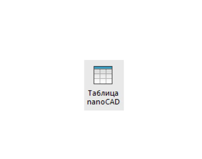

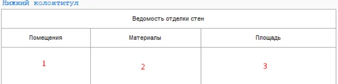

Сформировав модель, приступим к созданию таблицы nanoCAD, позволяющей в реальном времени получать данные для ведомости отделки стен.
Активируем команду Таблица nanoCAD (рис. 24).

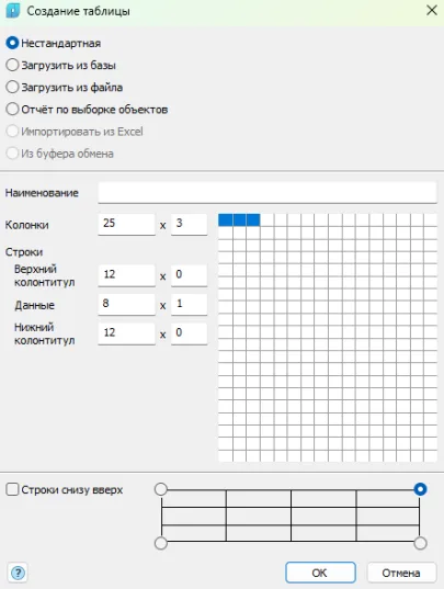

Создаем нестандартную таблицу с одной строкой и тремя столбцами (рис. 25).
Рис. 25
Из этой таблицы мы сформируем отчет, позволяющий в реальном времени получать данные для ведомости отделки как в целом по модели, так и по каждому помещению в отдельности. Для этого перейдем в таблицу, дважды щелкнув по ней ЛКМ. Чтобы информация поступала напрямую из объектов модели, создадим в таблице отчет с помощью команды Вставить раздел отчета (рис. 26).

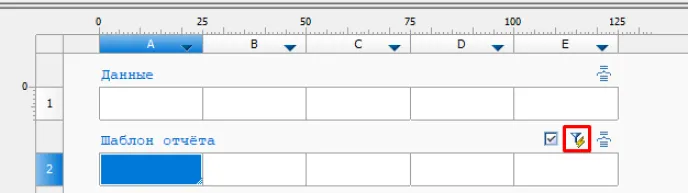

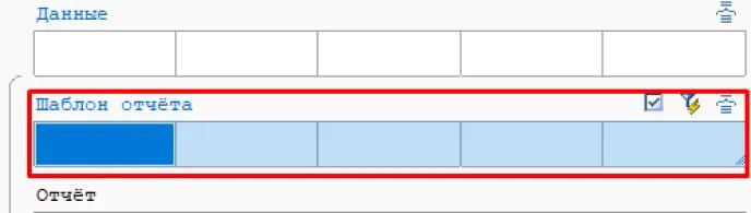

Исполнение команды добавляет в таблицу строку Шаблон отчета – в ней мы можем задать выборку объектов, по которым будем выстраивать таблицу. Для отбора объектов воспользуемся командой Выбрать исходные объекты (рис. 27).
Рис. 27

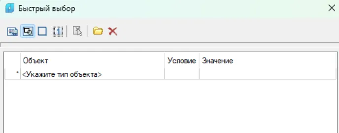

При активации этой команды происходит переход в окно Быстрый выбор (рис. 28).
Рис. 28
В этом окне доступны варианты отбора объектов, подходящие для различных ситуаций:
  • поиск во всем документе позволяет отбирать объекты по *.dwg-документу в целом, однако стоит учитывать, что при формировании видовых экранов на листах объекты в таблице могут дублироваться;
  • поиск в текущем листе ограничивает область отбора активным листом. Пространство модели также учитывается как один из листов;
  • поиск в прямоугольнике позволяет ограничить область отбора объектов рамкой выбора;
  • поиск в текущем наборе позволяет напрямую отобрать на модели объекты, которые будут участвовать в выборке.

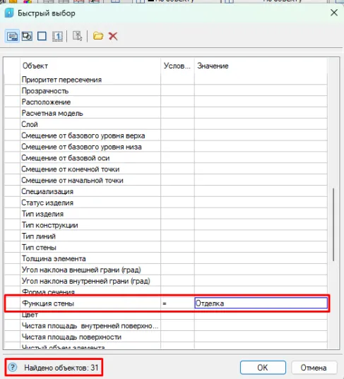

Воспользуемся поиском в текущем листе и зададим тип объекта «Стена». Когда тип объекта задан, окно быстрого выбора заполняется параметрами этого типа объектов. Необходимо найти параметр Функция стены, задать этой функции условие «=» и выбрать значение Отделка. Таким образом в нашу выборку попадут только те объекты, которые мы использовали в качестве слоев отделки. После этого команда сообщит нам количество объектов, подпадающих под выставленное условие (рис. 29).
Рис. 29
Нажимаем ОК, чтобы принять условия выбора и закрыть окно Быстрый выбор. По количеству отобранных объектов автоматически сформируется часть с отчетом – в нашем случае 31 строка.

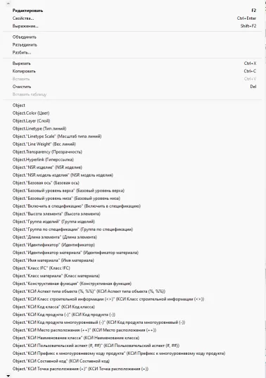

Основа отчета сформирована. Задаем через инструменты быстрого выбора параметры элементов, которые попадут в итоговую таблицу. Отбор параметров для выборки настраивается через шапку шаблона отчета (рис. 30).
Рис. 30
Выбрать необходимый для отображения параметр мы можем, щелкнув ПКМ на ячейке в шаблоне (рис. 31).
Рис. 31

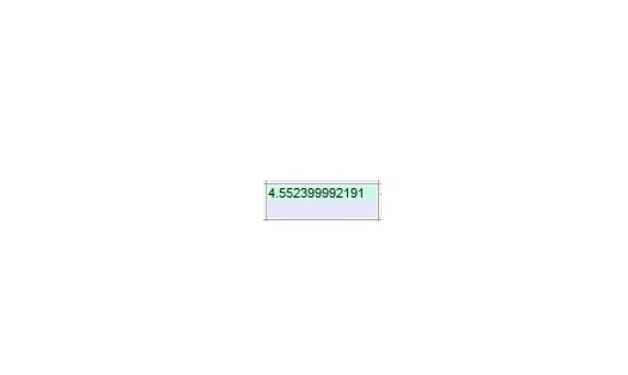

После отбора параметров столбцы значений по каждому элементу заполняются автоматически, однако по результатам записи могут возникнуть числа такого вида, как показано на рис. 32.
Рис. 32

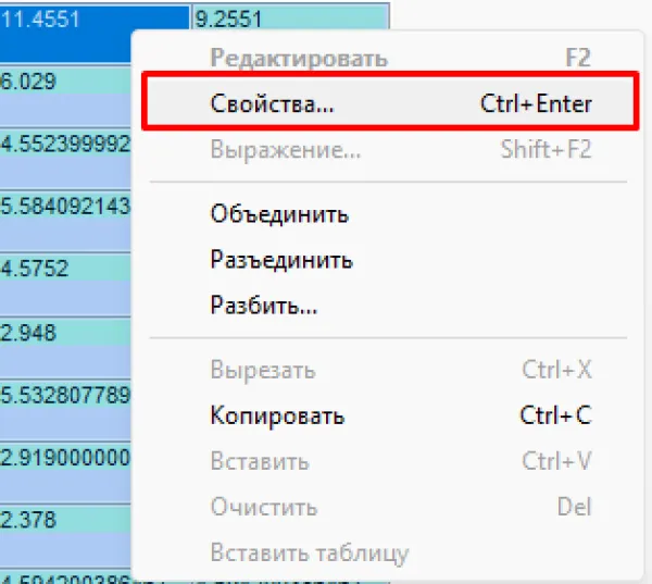

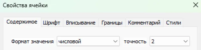

Чтобы поправить форматы чисел, необходимо выделить интересующие нас ячейки, щелчком ПКМ вызвать контекстное меню, а затем перейти в свойства ячеек (рис. 33).
Рис. 33
При переходе в свойства меняем формат ячейки на числовой и задаем необходимое значение точности, отображающее округление до указанного количества знаков после запятой (рис. 34).

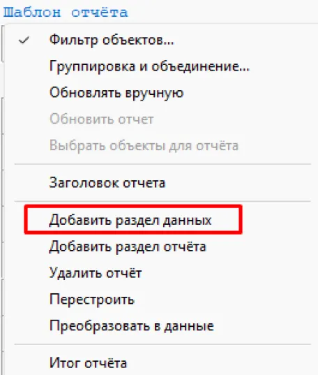

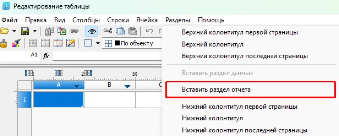

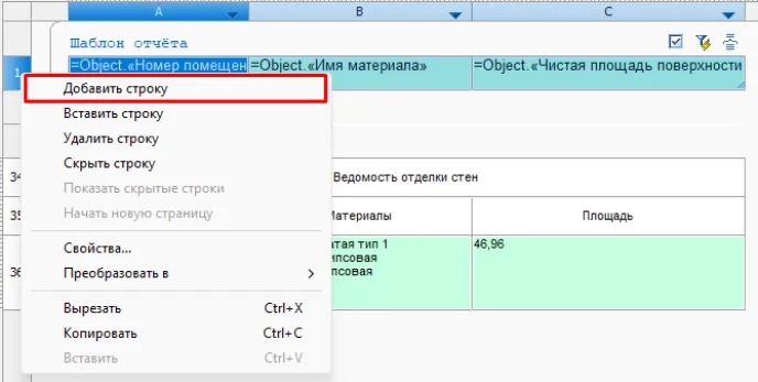

По завершении работы с отчетом возвращаемся к его шапке. Щелкнув ЛКМ по шаблону отчета, открываем контекстное меню и выбираем команду Добавить раздел данных (рис. 35).
Рис. 35
При добавлении раздела данных в таблице после строк отчета появляется пустая строка, которую мы можем использовать для получения суммарных значений по каждому типу стены. Прежде чем начать формирование итогового отчета, для упрощения работы отсортируем строки. Чтобы задать правила сортировки и объединения, активируем команду Группировать и объединять (рис. 36).
Рис. 36

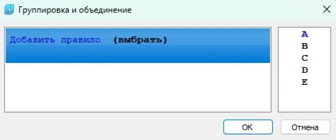

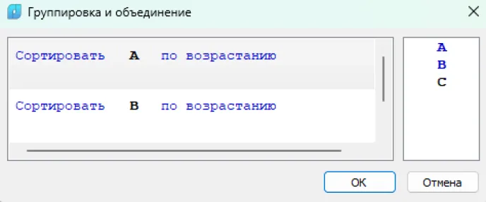

Происходит переход в окно Группировка и объединение (рис. 37).
Рис. 37
При вызове команды Добавить правило открывается контекстное меню с вариантами настроек. Выбираем правило Сортировать по возрастанию и указываем столбец, по которому будет выполняться сортировка: перетягиваем значение «А» к полю (выбрать). Затем добавляем второе правило с тем же типом сортировки и указываем столбец «B». После этого нажимаем ОК и сохраняем правила группировки (рис. 38).

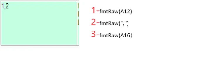

1 – в первую ячейку вписываем формулу, щелчком ПКМ по ячейке вызываем контекстное меню и выбираем команду Выражение. Происходит переход в окно построения выражений ячейки, куда мы заносим следующее выражение: «=fmtText(fmtRaw(A12);fmtRaw(",");fmtRaw(A16))». Выражение такого вида создает текстовую строку с помощью выражения fmtText, а каждое значение fmtRaw заносит текстовое значение из ячейки либо из текста в формате " ". Полученная ячейка показана на рис. 40;
Рис. 40

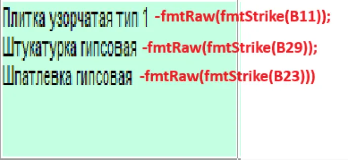

2 – во вторую ячейку добавляем многоступенчатую формулу, позволяющую корректно вписать значения материалов стен:
=fmtText(fmtRaw(fmtStrike(B11));fmtRaw(fmtStrike(B29));fmtRaw(fmtStrike(B23)))
Из не использовавшихся ранее выражений здесь присутствует выражение fmtStrike. Функционал языка Diesel позволяет в таблицах выносить это выражение значения текста на новую строку внутри ячейки, однако он также формирует зачеркнутый вид строки. Следует заключить данное выражение в еще одно: fmtRaw – это позволит вернуть зачеркнутый текст в обычный формат (рис. 41);

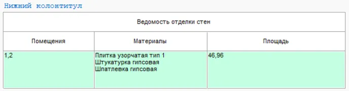

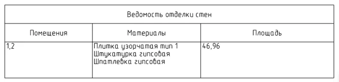

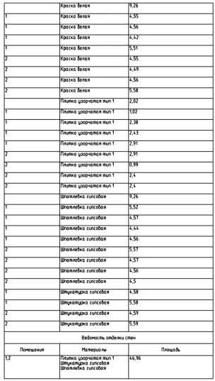

Итоговая таблица выглядит так, как показано на рис. 44.
Рис. 44

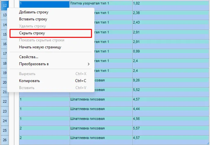

Чтобы привести таблицу к более корректному виду, выделяем в редакторе таблицы строки с данными отчета, щелкаем ПКМ и выбираем в контекстном меню команду Скрыть строку (рис. 45).
Рис. 45
Данные строк не исчезнут, а итоговый отдел таблицы будет формироваться корректно. Чтобы вернуть скрытые строки, достаточно добавить новую строку в шапку отчета (рис. 46).
Рис. 46
После выполнения всех операций с таблицей мы получим результат, отображенный на рис. 47.
Рис. 47
