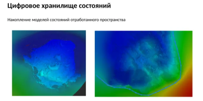

Многие из разрабатываемых месторождений имеют задокументированную историю добычи с 1960–1970-х годов. За десятилетия горный массив существенно меняется относительно первоначальной проектной документации, и корректировка технологических схем требует понимания всей совокупности изменений – не только текущего состояния объекта, но и его истории. В связи с этим возникла потребность накапливать результаты сканирования в одной программной среде, позволяющей отслеживать состояние объекта в динамике.

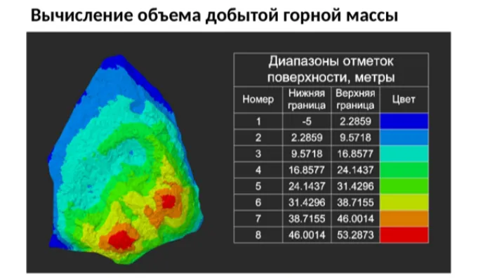

Небольшие карьерные блоки, отдельные добычные уступы или промышленные установки обследуются наземными сканерами Leica RTC360; площадные съемки в десятки квадратных километров производятся с применением воздушных платформ AGM Systems. Полученное облако точек проходит классификацию и предобработку в nanoCAD Облака точек, после чего строятся цифровые модели рельефа – основа для расчета объемов, анализа геометрии горных выработок и мониторинга откосов.
Для объектов нефтегазового сектора активно используется инструментарий трассировки трубопроводов и построения разрезов технологических эстакад. Он позволяет получать точную исполнительную документацию без промежуточного ручного обмера.
Одна их типовых задач маркшейдерской службы – подсчет объемов горных работ и построение цифровых моделей рельефа. При этом реальная практика горнодобывающих предприятий ставит перед маркшейдерами задачи, выходящие за рамки нормативных справочников.

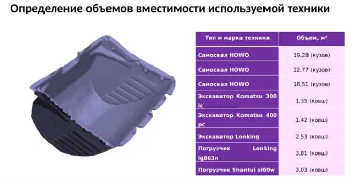

Один из заказчиков поставил перед специалистами организации задачу систематизировать документацию на парк горнодобывающей техники. Когда кузова самосвалов и ковши экскаваторов были отсканированы, а полученные данные обработаны в nanoCAD Облака точек, выяснилось, что фактические объемы вместимости не совпадают с паспортными характеристиками производителя.
Программный комплекс nanoCAD Облака точек позволил сформировать точные объемные модели кузовов и ковшей непосредственно по данным сканирования и получить фактические значения вместимости по каждой единице техники. Для учета добычи это крайне важно – если объем в документах не совпадает с реальным, все расчеты дают неверный результат. В результате заказчик получил актуализированную техническую документацию, отражающую реальные характеристики парка техники, а не паспортные данные производителя, расходящиеся с действительностью.

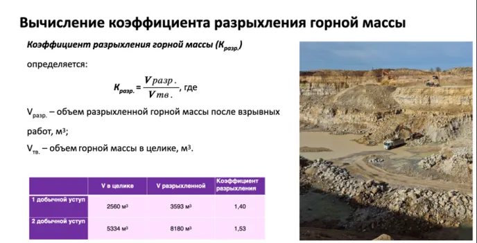

В проектную документацию включается коэффициент разрыхления – показатель того, насколько увеличился объем горной массы после взрыва по сравнению с ее объемом в массиве. Показатель задается единым расчетным значением для всего месторождения, от него зависит расчет количества рейсов транспорта, планирование отвалов и общий производственный учет. Однако на практике он связан со структурой конкретного участка массива, схемой бурения и типом взрывчатого вещества.
В ППП «ГОРНЯК» разработана методология фактического определения коэффициента на основе трех последовательных циклов сканирования: блок до взрыва → взорванная масса → поверхность после вывоза.
Инструменты построения и сравнения поверхностей в nanoCAD Облака точек позволяют автоматически вычислить объем между каждой парой ЦМР и получить коэффициент разрыхления без ручных замеров. На иллюстрации видно, что для двух уступов одного и того же месторождения получены разные значения (1,40 и 1,53), несмотря на одинаковую породу. Разница в 13% означает, что транспортные расчеты, составленные по усредненному проектному значению, систематически расходятся с реальными объемами горной массы, а это напрямую сказывается на точности производственного учета и планировании горных работ.

Результаты каждого цикла сканирования пополняют архив изменений объекта
Накопленные результаты сканирования обеспечивают руководство недропользователей точной информацией для принятия обоснованных технологических решений на месторождениях с историей добычи в несколько десятилетий.
