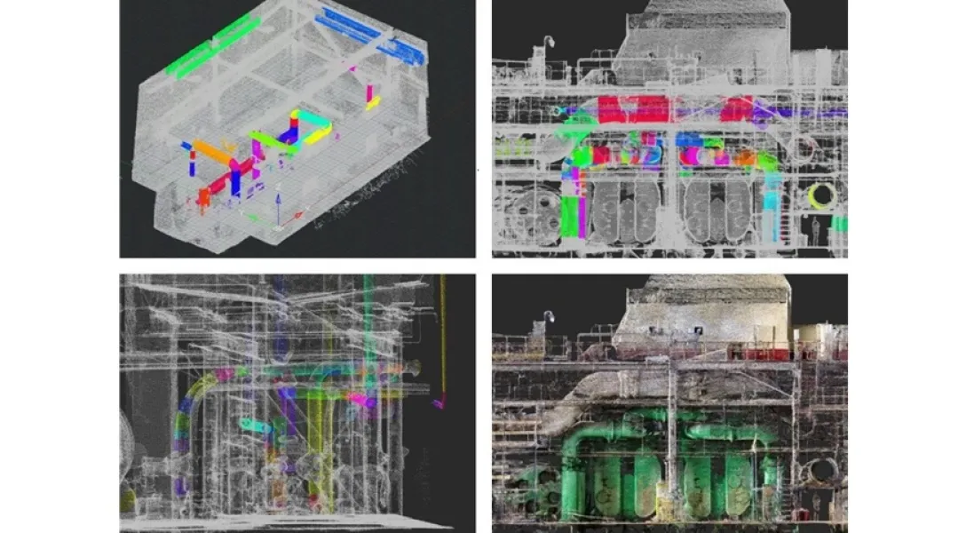

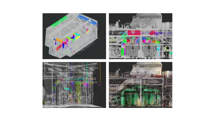

Пример показывает, что, несмотря на всю сложность объекта, в результате мы получили детализированную модель тепловой камеры (рис. 1).

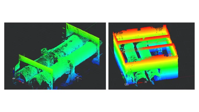

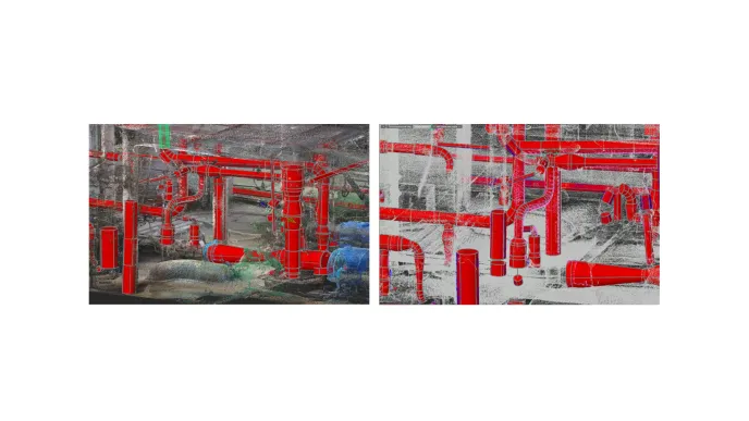

На рис. 2 представлен этап классификации. Вручную или автоматически в nanoCAD Облака точек можно классифицировать облака на группы объектов, что значительно ускоряет дальнейшую работу.

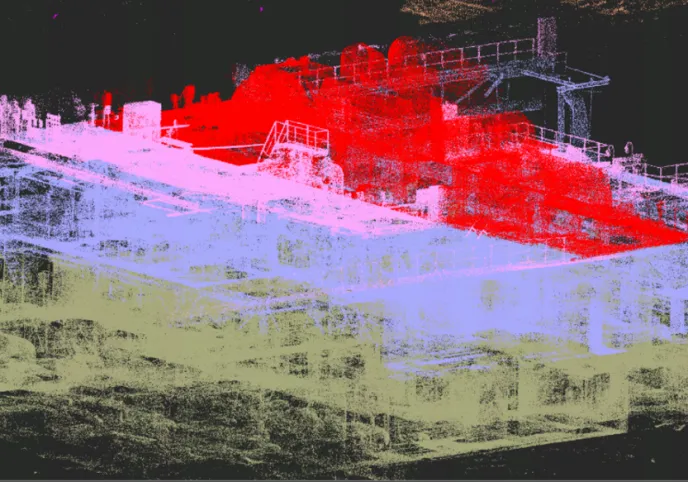

Далее на этапе обрезки (рис. 3) выделяются участки с акцентом только на нужном объекте.

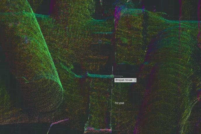

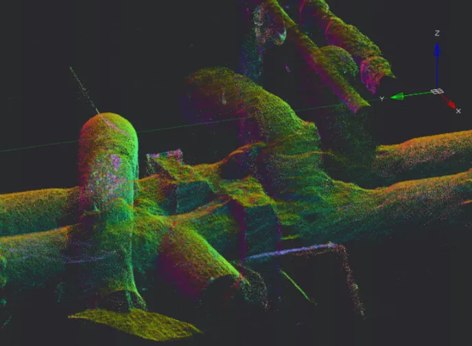

В ходе измерений программа точек позволяет определить высоты, длины, расстояния. На рис. 4 представлен пример неподвижной опоры в недоступном месте.
Проведение измерений необходимо для проектов реконструкции в условиях отсутствующей документации.

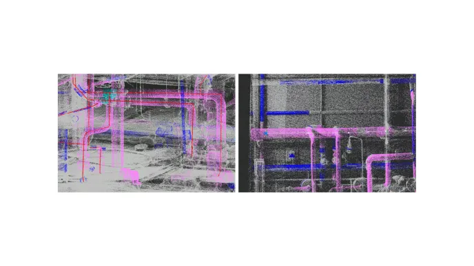

Особое внимание уделяется поиску форм трубопроводов (рис. 5) – это одна из ключевых задач программы nanoCAD Облака точек, располагающей инструментами автоматического выявления цилиндрических объектов.
После обнаружения труб по их форме создаются 3D-объекты, которые затем используются для дальнейшего моделирования (рис. 6).
Рис. 7 иллюстрирует этап трассировки. Этой функцией удобно пользоваться на протяженных линейных объектах, таких как трубопроводы.

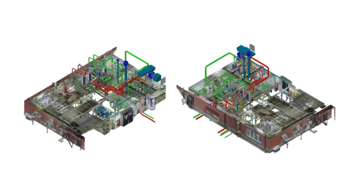

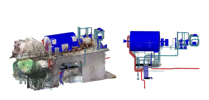

Финальные результаты (рис. 8, 9), которые экспортируются в моделирующее ПО, совместимы с другими системами. Это обеспечивает бесшовную интеграцию данных в общий производственный цикл.
