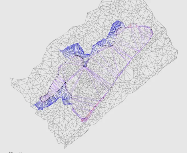

Построение поверхности проектного откоса в nanoCAD GeoniCS

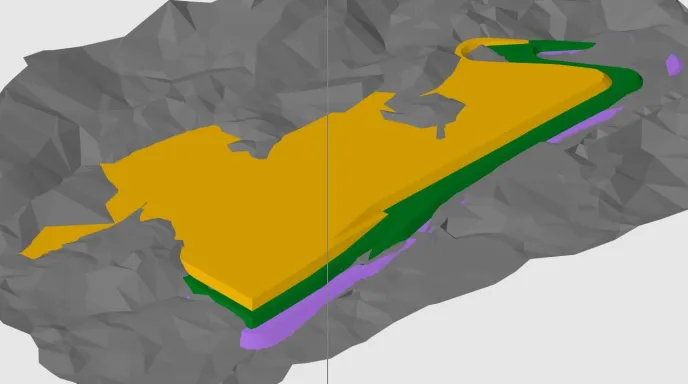

Визуальное представление проекта по рекультивации отвала в nanoCAD GeoniCS
