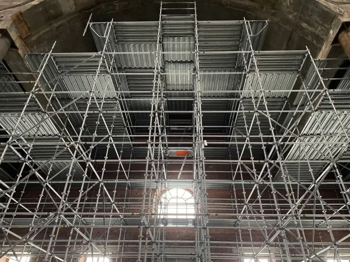

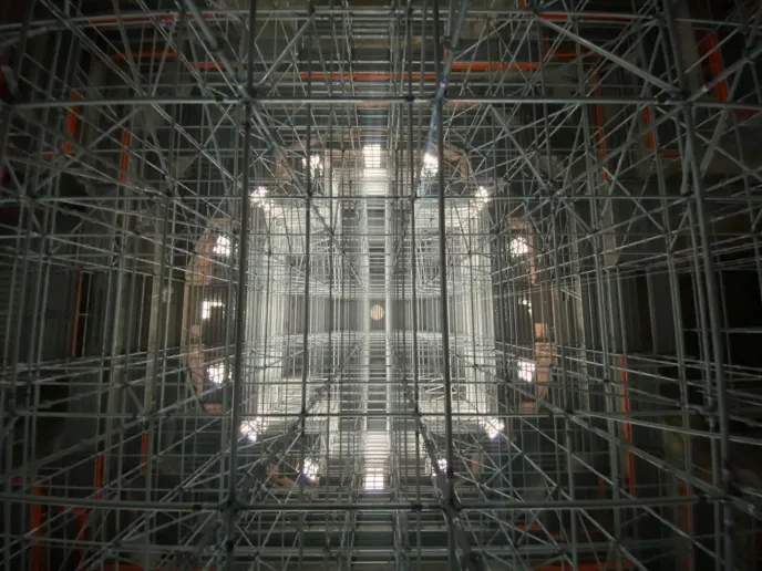

Реставрация 35-метрового храмового купола с его сложнейшими сводами требовала нестандартного подхода: возвести строительные леса, точно повторяющие криволинейную геометрию памятника и при этом абсолютно устойчивые без крепления к стенам. Выполнение этой задачи с помощью 3D-моделей вместо десятков чертежей, сокращение сроков проектирования в 3 раза и сложнейшая конструкция строительных лесов, рассчитанная на собственную устойчивость без единого анкера. Все это – результат одного решения, которое многие российские инженеры до сих пор боятся принять: отказ от AutoCAD в пользу nanoCAD.

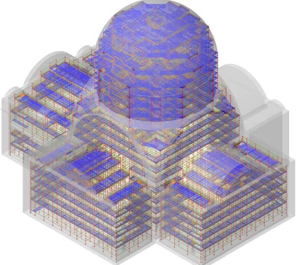

Внедрение nanoCAD привело к значительным операционным улучшениям. Наиболее показательным стал проект по возведению лесов для реставрации купола храма Воскресения Христова в Уфе – объекта с уникальной криволинейной геометрией и запретом на анкерное крепление. Ранее аналогичная работа в 2D занимала 10–12 дней. С использованием 3D-моделирования в nanoCAD проект, включая создание «цифрового двойника» храма и сложнейшей самоустойчивой конструкции лесов, был выполнен за 4 дня.
«Мы напрямую работали с 3D-моделью, где все пространственные конфликты были видны сразу. Это позволило исключить дорогостоящие переделки на этапе монтажа».

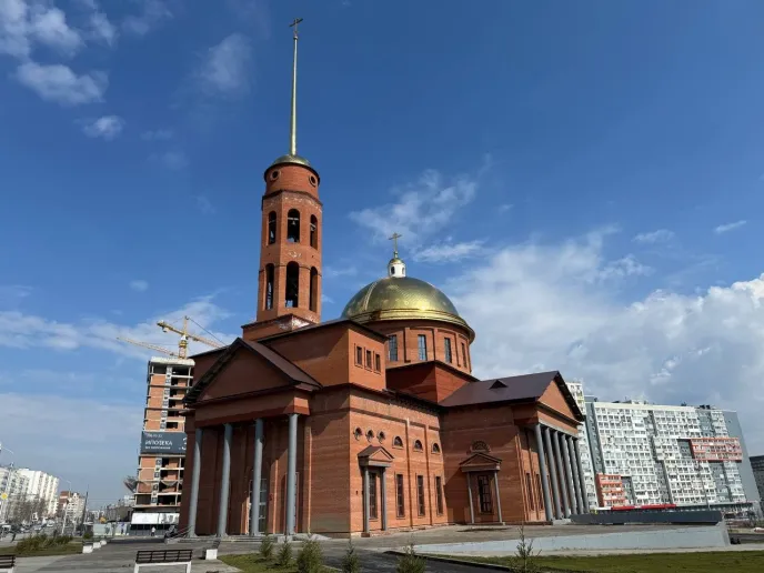

Храм Воскресения Христова в Уфе

Строительные леса в храме Воскресения Христова в Уфе
3D-модель храма, выполненная в nanoCAD
