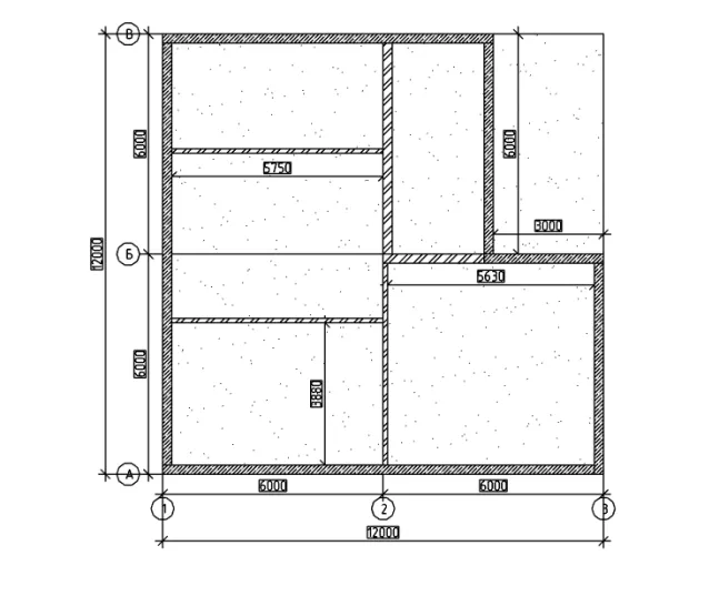

В качестве демонстрационного примера возможностей ПО и ускоренного закрепления информации построим относительно небольшую модель средствами программы. Построим первый этаж, начиная с перекрытия и несущих стен и опираясь на представленный план (рис. 1). Толщина перекрытия – 800, толщина стен – 250 и 120. Привязка стен снизу к осям «этаж 1», привязка стен сверху к осям «этаж 2» со смещением 200.
Рис. 1. План этажа

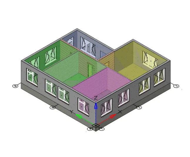

Опираясь на план, получим модель, показанную на рис. 2.
Рис. 2. Основная модель этажа

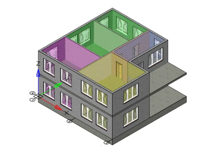

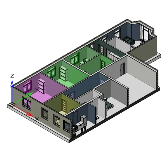

Добавим в модель дополнительные элементы: дверные и оконные проемы и помещения. Получим модель, показанную на рис. 3.
Рис. 3. Дополненная модель этажа

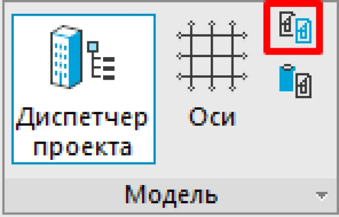

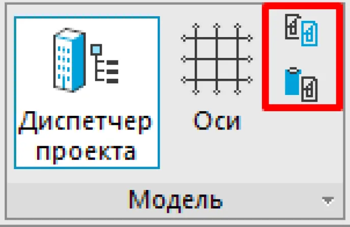

Для работы с копированием элементов в программе предусмотрены две основные команды Копировать и Разместить по этажам, расположенные на панели Модель на вкладках BIM Архитектура и BIM Конструкции (рис. 4).
Рис. 4. Расположение команд на ленте nanoCAD BIM Строительство

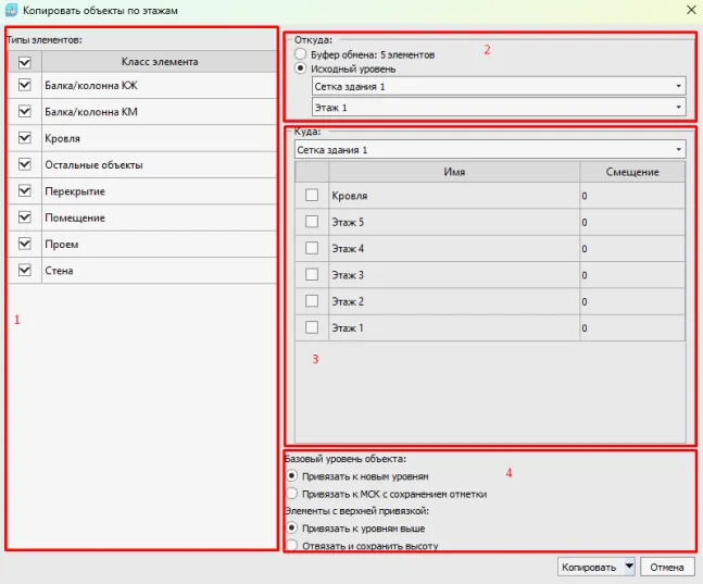

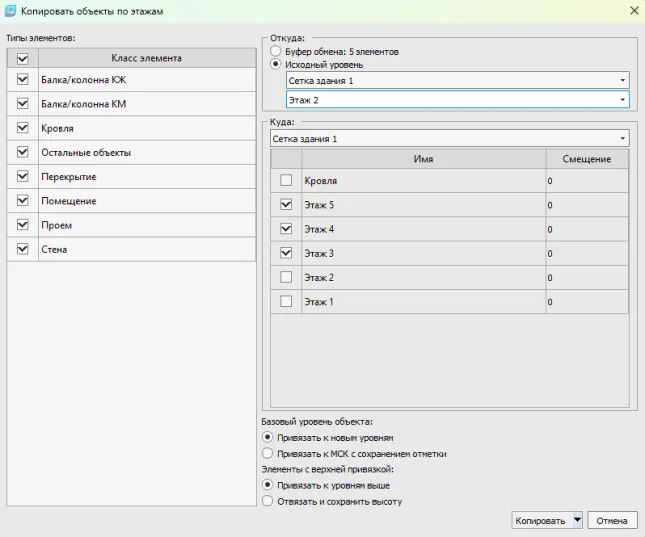

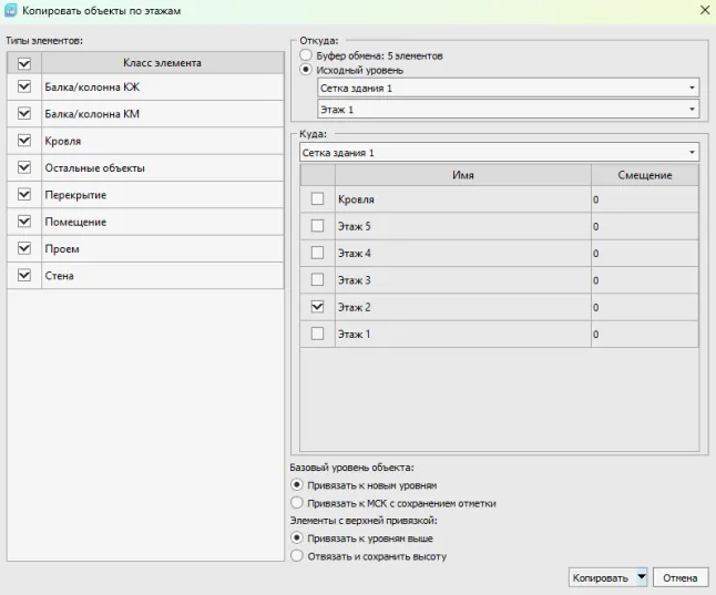

Инструмент Разместить по этажам (рис. 5) представляет собой отдельное окно, позволяющее копировать объекты по типам элементов внутри модели, а также вставлять объекты из буфера обмена nanoCAD BIM Строительства при копировании между моделями.
Рис. 5. Инструмент Разместить по этажам
  1. Выбор копируемых типов элементов.
  2. Выбор источника копируемых элементов. Буфер обмена – объекты, скопированные инструментом «Копировать» с возможностью переноса элементов между файлами. Исходный уровень – копирование или перенос элементов в рамках одной модели с выделенного уровня сетки осей.
  3. Выбор конечного места копирования, уровня сетки осей в проекте. Перемещать и копировать объекты можно как в рамках одной координатной сетки, так и между различными сетками в пределах одной .dwg-модели.
  4. Дополнительные настройки копирования или переноса объектов.
Базовый уровень объекта – возможность привязки базового уровня объекта к новому уровню сетки осей либо с возможностью отвязки от уровней и сохранением абсолютной отметки относительно МСК проекта.
Элементы с верхней привязкой – можно применять к элементам с привязкой как к базовому, так и верхнему уровню, таким как Стена. Параметр позволяет перепривязать элемент к новому верхнему уровню, соответствующему новому уровню из пункта 3, либо с возможностью отвязки от верхнего уровня с сохранением высоты существующего элемента.
Воспользуемся инструментом Разместить по этажам для копирования основных типов элементов на уровнях сетки осей проекта. Скопируем разработанную модель на уровень 2 (рис. 6), а затем скорректируем толщину перекрытия через свойства.
Рис. 6. Настройка инструмента Разместить по этажам для копирования на второй этаж

После корректировки толщины перекрытия вернемся к инструменту Разместить по этажам и продолжим копирование, начиная с уровня 2 (рис. 8).
Рис. 8. Настройка инструмента Разместить по этажам
Выберем оставшиеся 3 этажа для копирования элементов, а также в качестве исходного возьмем уровень 2.

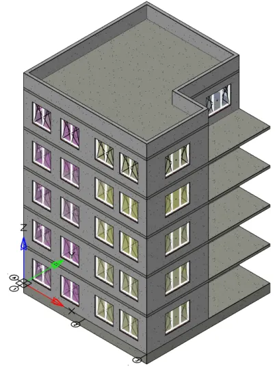

Итоговая модель продемонстрирована на рис. 9.
Рис. 9. Итоговая модель после использования инструмента Разместить по этажам

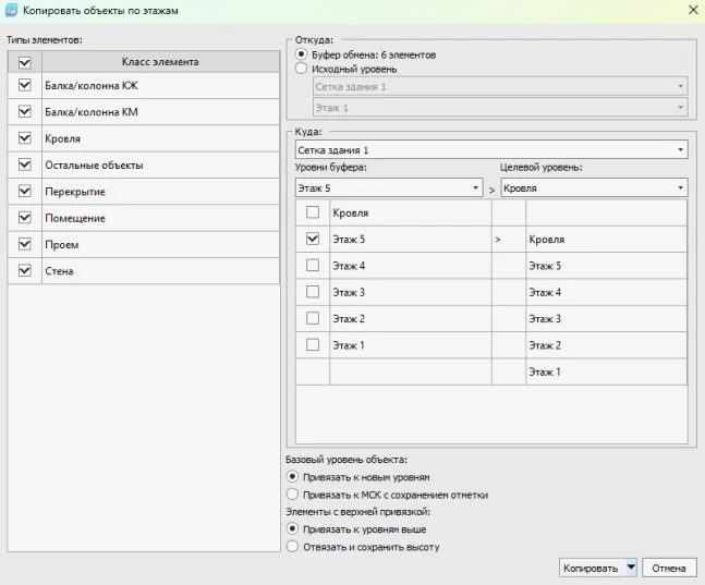

При копировании из буфера обмена вид инструмента Разместить по этажам меняется. В этом варианте инструмента необходимо выбрать слева уровень, на котором находятся элементы в буфере обмена, справа выбирается целевой уровень, на который происходит копирование (рис. 10).
Рис. 10. Выбор элементов в буфере обмена
