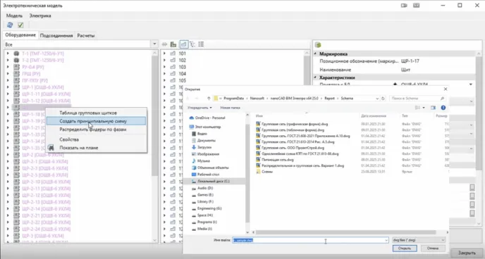

1. Создание принципиальной схемы по выбранному шаблону (рис. 1).
Рис. 1. Команда Создать принципиальную схему

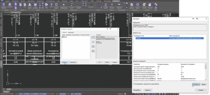

2. Проверка оформления с помощью CHECKSTANDARTS (рис. 2).
Рис. 2. Проверка оформления

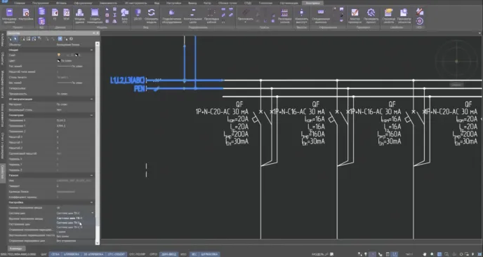

3. Настройка параметров системы шин, свойство Система шин для блоков отходящих фидеров, блоков вводного фидера, блоков границ шин (начало/конец) (рис. 3).
Рис. 3. Настройка параметров
4. Настройка вида резервных фидеров, свойство Система шин для блоков отходящих фидеров и длины шины для резервных фидеров (рис. 4).
Рис. 4. Настройка параметров
5. Настройка разрыва N-проводника в контактной группе дифавтомата, свойство Разрыв N-проводника для блоков отходящих фидеров.

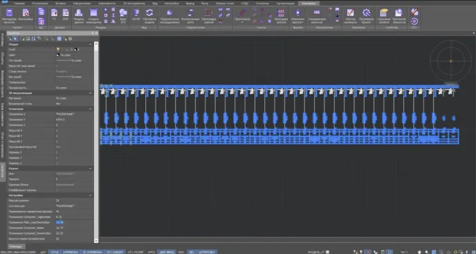

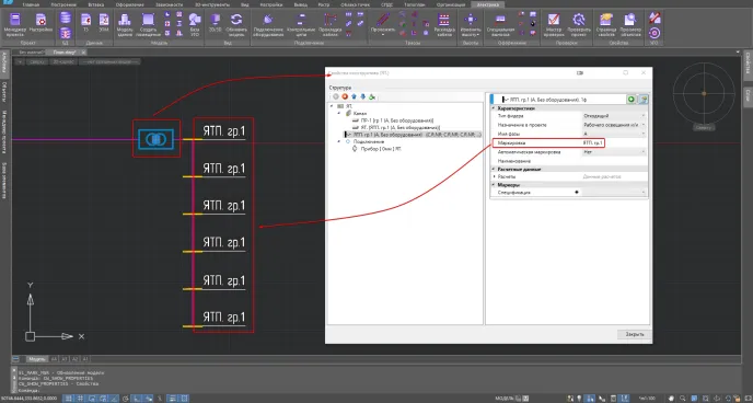

Например, выноска для оборудования с выводом маркировки фидера, к которому подключено оборудование (рис. 5).
Рис. 5. Пример специальной выноски

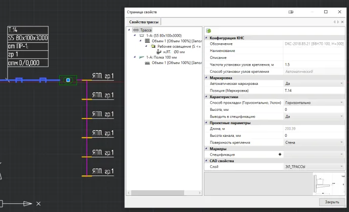

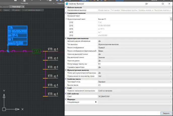

Выноска создана с указанием номера трассы, типа канала, маркировки групп, уровня канала (м), высотной отметки (м) (рис. 6-7).
Рис. 6. Пример специальной выноски
Рис. 7. Свойства выноски
По рабочей практике КНГК-Групп создано около 150 вариантов выносок с разным составом данных и разной степенью детализации. Это позволяет применять один и тот же подход как для типовых решений, так и для более специфических задач оформления графических документов.

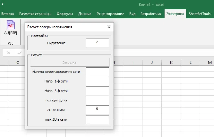

Инструмент, позволяющий создать таблицу расчета потерь напряжения в радиальной сети, написан на VBA и представляет собой надстройку MS Excel с пользовательской формой и возможностью вызова нажатием кнопки на ленте (рис. 8).
Рис. 8. Окно Расчет потерь напряжения
Выбор в пользу надстройки, в отличие от сохранения в отдельном файле, был сделан для обеспечения доступности инструмента при любом сеансе работы с файлом кабельного журнала в MS Excel на рабочем компьютере. Идея этой автоматизации возникла из-за частых запросов проверяющих со стороны заказчика и экспертов, требовавших предоставить подробный отчет по расчету потерь напряжения в распределительной сети.

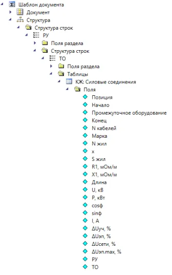

1. формат кабельного журнала, создаваемого для дальнейшей обработки надстройкой, отличается от стандартного и строится на шаблоне, который был специально для этой цели разработан (рис. 9);
Рис. 9. Структура шаблона кабельного журнала

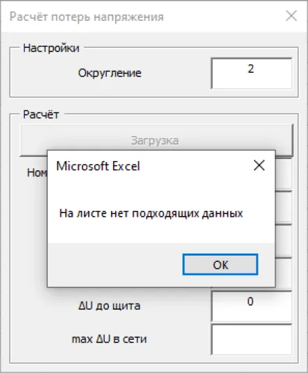

2. полученный по специальному шаблону кабельный журнал содержит необходимые графы для выполнения задачи, предусмотренной функционалом надстройки. При первом обращении к инструменту выполняется автоматическая проверка формата кабельного журнала. Если выявлены несоответствия требованиям, программа выводит уведомление и блокирует дальнейшее выполнение операций (рис. 10);
Рис. 10. Проверка формата кабельного журнала

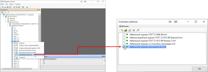

Сценарий работы выглядит следующим образом. В Менеджере проекта для кабельного журнала выбранного распределительного устройства задается шаблон Кабельный журнал для расчета ΔU.xml, специально подготовленный для выгрузки данных (рис. 11).
Рис. 11. Выбор шаблона

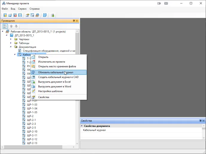

Затем обновляется перечень кабельных журналов по всем щитам (рис. 12).
Рис. 12. Обновление кабельного журнала

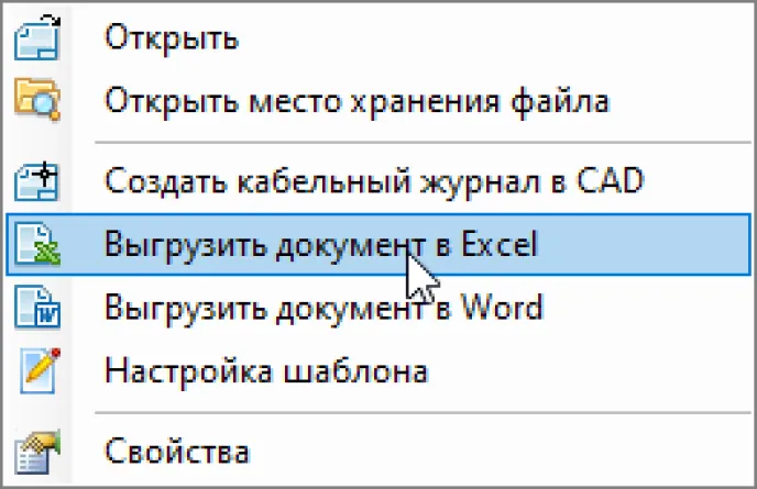

После обновления выбирается то распределительное устройство, по которому требуется выполнить отчет. Через контекстное меню выгружаем данные в документ Excel (рис. 13).
Рис. 13. Выгрузка документа после готовности отчета

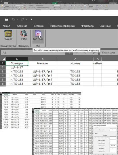

После сохранения файл .xlsx открывается в Excel. Далее через вкладку Электрика кнопкой ΔU [PSE] вызывается диалоговое окно Расчет потерь напряжения и выполняется форматирование диапазона кабельного журнала в таблицу (рис. 14).
Рис. 14. Форматирование диапазона кабельного журнала в таблицу

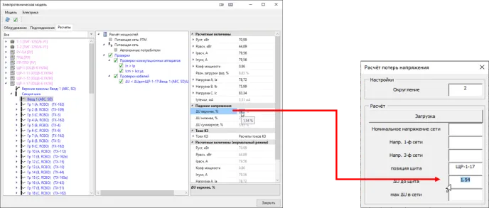

В окне Расчет потерь напряжения необходимо задать значение ΔU верхнего участка сети из окна Электротехническая модель программы nanoCAD BIM Электро (рис. 15).
Рис. 15. Значение верхнего участка потери напряжения

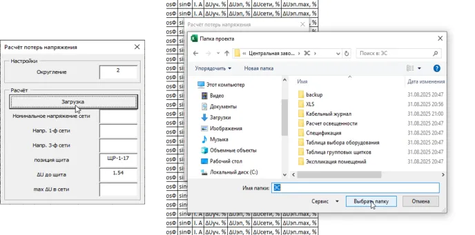

Затем надо выполнить загрузку параметров проекта через кнопку Загрузка в окне Расчет потерь напряжения (рис. 16).
Рис. 16. Загрузка параметров проекта и выбор каталога с корневым проектом

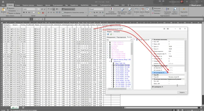

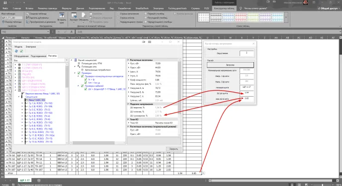

Система выполняет расчет и автоматически заполняет форму и ячейки таблицы итоговыми значениями. Полученные результаты можно сопоставить с данными электротехнической модели по выбранным группам – значения совпадают (рис. 17-18). В итоге специалист получает оформленный табличный расчет потери напряжения по конкретному распределительному устройству без необходимости переработки вручную исходной информации.
Рис. 17. Пример проверки полученных значений расчетных величин на соответствие значениям в ЭТМ после расчета
Рис. 18. Пример проверки полученных значений расчетных величин в произвольном фидере на соответствие значениям в ЭТМ
